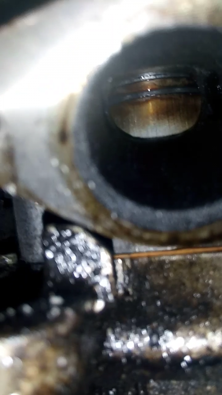

Garyl Posté(e) le 17 octobre 2018 Auteur Signaler Partager Posté(e) le 17 octobre 2018 Alors voilà, j'ai démonter l'échappement afin d'avoir un visuel sur le piston et .. j'ai aperçu cela. Je me demande si ces uniquement de l'huile ou alors si il est belle et bien très encrassé (voir en pré-serrage) ? Et si mon problème de puissance vient bien de la. Lien vers le commentaire Partager sur d’autres sites More sharing options...
