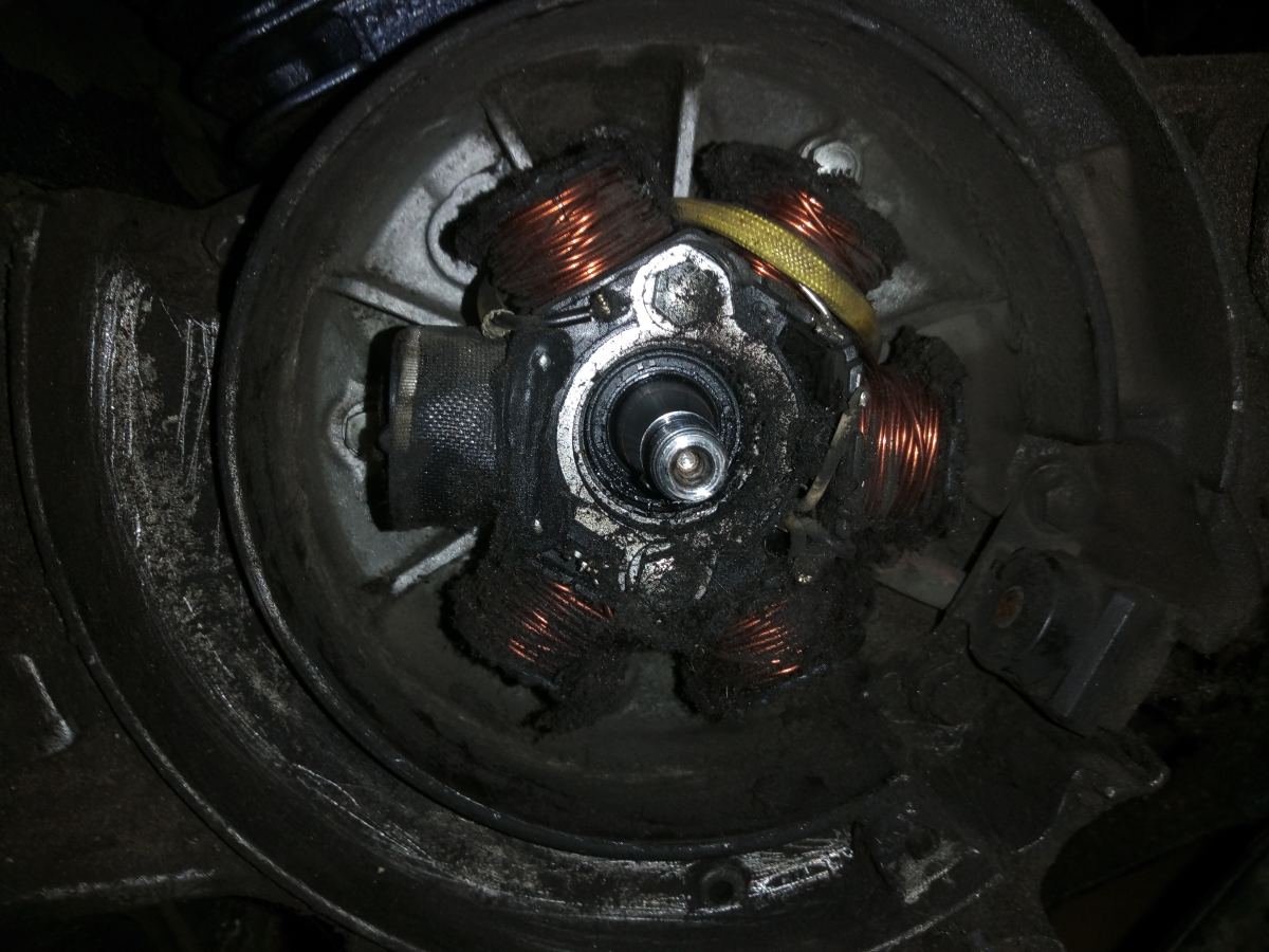

J'ai une photo du stator avant démontage (ci-joint) et je l'ai remonté pareil je pense.
La clavette de l'allumage doit être située au même endroit (a côté) du bossage du rotor?

Ba la en fait ta pas de "calage" tu mets juste ta cloche et peut importe faut pas que ton vilebrequin sois dans une position precise sais pas grave sa

Un petit coup de papier a poncé sur le capteur cdi ça fait pas de mal.
Ce qui me choque par contre c'est toute la graisse ou huile noir le joint spy aurai pas des faiblesses ?
