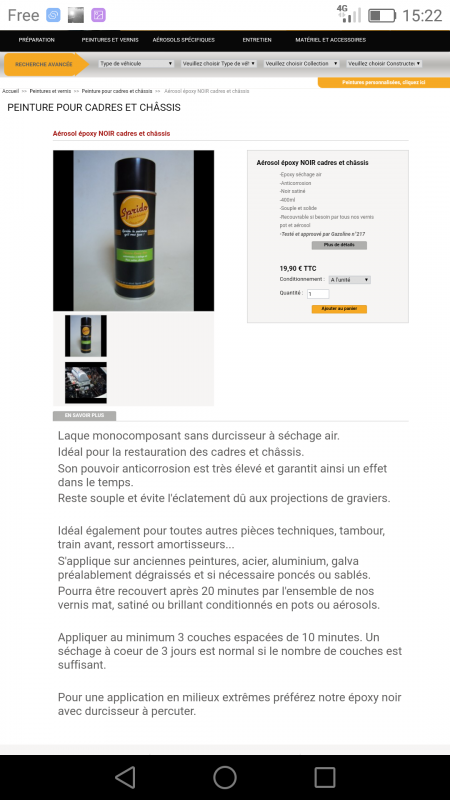

scooter mbk - yamaha Epoxy en bombe
Greg95
8 réponses à cette question
Je doute fortement que tu auras le même effet et qualité que la vraie
Déjà C'est un poudrage par pistolet avec peinture électrostatique est la pièce et disons chargée électriquement (basse tension) puis passer au four un certain temps.
Le mieux que tu peux faire comme pour une peinture de pièces métallique est de chauffer la pièce avant de la peindre cela tiendra plus longtemps.
Donc cotée dureté et antirouille tu en auras disons l'adn mais pas plus c'est mon avis en tout cas.
