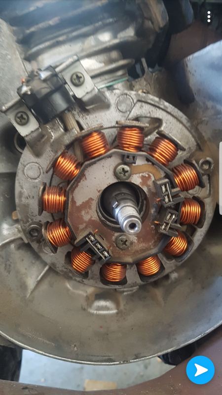

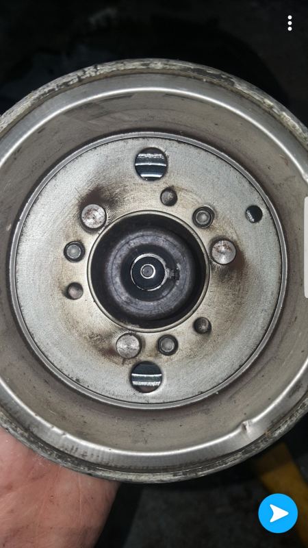

Ouai le vile tordu j'ai un peu abusé, mais démonte ton allumage et fais tourné le vilebrequin sans l'allumage(a la main ), ensuite envoie par photo ton allumage et ta cloche

Il y a 11 heures, mcfly47270 a dit :

Ok donc sa vien de l'allumage, juste mes la cloche d'allumage et tourne la avec la main doucement et quand tu entend le bruit tu le fais plusieur fois pour voir d'ou il vient, ensuite avec un marqueur tu mes un point sur ta cloche d'allumage et tu regarde si c'est la cloche ou l'allumage

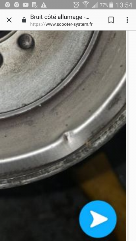

Ok bah je vais essayé ça et je sais pas si tas vu mais j'ai mis la vidéo du bruiy
Il y a 16 heures, mcfly47270 a dit :
Ouai t'inquiète je l'ai vue effectivement le bruit est bizare, mais il est continue donc c'est quelque chose qui touche, donc ça vient de la cloche, par contre je sais pas où
Oui c'est très bizarre je ne comprends pas pourquoi il y a se bruit surtout que c'est apparus du jour au lendemain
Il y a 11 heures, Bogdy a dit :
Pour moi c'est pas un fortement, mais une vibration.
Une vibration c'est a dire ? Parsque la on dirais que les ailettes touche quelque chose on dirais vraiment que il y a un truc qui touche ( j'ai essayé sans le truc de refroidissement et il y a toujours le bruit )
