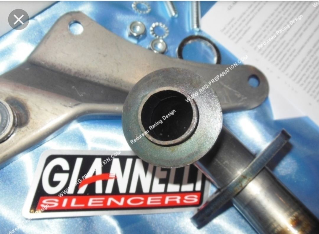

Bonjour à tous, je viens d'acquérir un pot Giannelli Rekord pour mon Kisbee 2T RS, que j'ai installé. Je possède déjà mon variateur débridé seulement, je me posais la question si le pot possedait une bride ? Lorsque je lai recu rien de visible à vue d'oeil donc possible qu'elle se trouve à linterieur. Le problème est qu'au démarrage ça rame un peu, il y a des trous et je pense que le scoot bloque à 60/65 km/h ( compteur cassé ). J'aimerais savoir qu'elles seraient les solutions à apporter afin de retrouver de l'accélération au démarrage ainsi qu'une bonne vitesse max. Les galets je ne sais pas lesquels ce sont je men excuse. Si le pot nest pas compatible avec faite le moi savoir ( bizarre si c'est le cas, j'ai reussi facilement à linstaller )

effectivement il y a une bride au niveau de l'attache cylindre, une rondelle ou cone  soudé a virer.
Elle est accessible directement ou pas ou il est nécessaire de couper qql chose ? Juste en le démontant c'est bon je devrais y avoir accès ?
Dans le tube y a un second tube soudé à faire sauter , si il y en a pas c’est qu’il est livré non bridé ou déjà débridé ;)
il faut aussi vérifier côté cartouche là où elle vissé en la dévissant pour voir si il y en pas une car ça arrive souvent en début de cartouche ou sorti de coude

relie bien, je te dis de vérifier la cartouche ou son coude car il peu y en avoir une aussi de bride parfois
