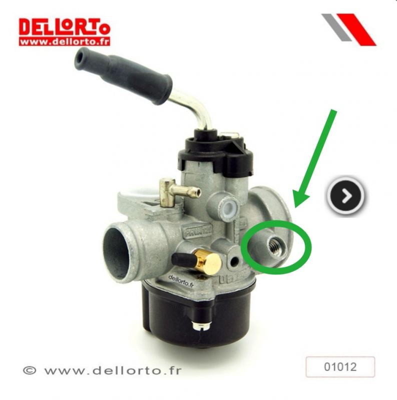

zatelli Posté(e) le 15 décembre 2018 Signaler Posté(e) le 15 décembre 2018 (modifié) Bonjour à tous, J'ai un carburateur Dell'Orto 17,5 PHVA et j'aimerais savoir à quoi correspond la sortie entourée en vert sur la photo ? Merci Modifié le 15 décembre 2018 par zatelli
0 Invité Posté(e) le 15 décembre 2018 Signaler Posté(e) le 15 décembre 2018 Salut C'est la visse d'air mais la elle est obstruer car elle est de l'autre côté.
0 zatelli Posté(e) le 15 décembre 2018 Auteur Signaler Posté(e) le 15 décembre 2018 il y a 17 minutes, Barry/Sheene a dit : Salut C'est la visse d'air mais la elle est obstruer car elle est de l'autre côté. OK merci Dernière question c'est grave si j'ai perdu la petite plaque qui serre le starter. Il s'emboîte bien dedans sans bouger. Par contre j'ai lu que si il était pas vissé par cette petite plaque il pouvait avoir des fuites d'essence.
0 Greg95 Posté(e) le 15 décembre 2018 Signaler Posté(e) le 15 décembre 2018 Slt Oui fuite d essence car tu as un joint sur ton Starter, ou simplement prendre une bosse et qu'il parte.
0 Invité Posté(e) le 15 décembre 2018 Signaler Posté(e) le 15 décembre 2018 Faut en mettre une sinon tu vas avoir des soucis.
0 zatelli Posté(e) le 15 décembre 2018 Auteur Signaler Posté(e) le 15 décembre 2018 Je vais le retrouver. Merci à vous deux
