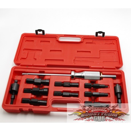

Pour le reste Buzzetti fait un excellent outil qui permet d'arracher facilement les roulements et silent-blocs.
cet outil est relativement cher, mais on le propose à 15€ la location d'une semaine sur notre site :
