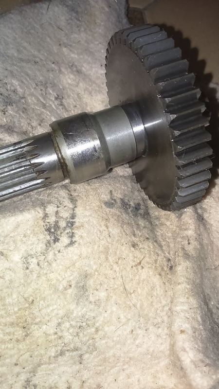

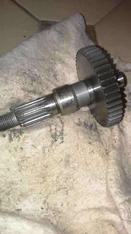

par contre la vis du carter de transmission rien à faire , et j'ai fait la grosse boulette , je l'ai percé pour y mettre un extracteur , et j'ai pété le foret dans la vis , il veut plus sortir je suis au bout de ma vie :/ , la vis est super gripé rien à faire ,
c'est grave si je la remonte pas ? c'est une vis en bas du carter de transmission
après vous m'avez pas répondu à cette question au démontage l'engrainage secondaire me parait pas emboité jusqu'à la garde , c’était comme ça , je tente de l'enfoncer plus ou je laisse comme je l'ai trouvé au démontage ?
49693309_750023212044655_3174532657732124672_n.jpg.ae1ff010de786bbe149b6a5807fc1677.jpg49442039_2279464192322819_1079661766402637824_n.jpg.9f73952656bf1ddce2bf4442c354443a.jpg
Merci
Pour ta vis qui est casser sa aurai ete une vis en haut je pense pas que sa puisse posser de problème mais la comme sais en bas sais different, la seule facon den être sur est de tout remonter graisser toute tes vis et le serrer bien fort(pas trop quand même) et de voir si avec lhuile sa fuit.
Pour ton engrenage je peux absolument pas te répondre j'ai pas encore démonter la mienne.
