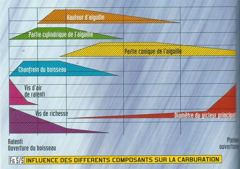

Greg95 Posté(e) le 31 décembre 2018 Signaler Partager Posté(e) le 31 décembre 2018 Tiens si ca peut t aider. ça vient peut-être de ton aiguille ca taille. C'est l influence de chaque organe à chaque position de la poignée. 1 1 Lien vers le commentaire Partager sur d’autres sites More sharing options...
flosaketi Posté(e) le 31 décembre 2018 Auteur Signaler Partager Posté(e) le 31 décembre 2018 Merci encore mais je vais te decevoir car je ne comprends rien...Je garde tout ça de côté,c'est cool!!!Je vais montrer ça à mon pote!!! Lien vers le commentaire Partager sur d’autres sites More sharing options...
Greg95 Posté(e) le 31 décembre 2018 Signaler Partager Posté(e) le 31 décembre 2018 Chaque flèche orange correspond à l ouverture des gaz, donc quand tu tourne ta poignée. Position 1/8, 1/4, 1/2, 3/4 et pleine ouverture donc poignée à fond. Et pour chaque flèche tu as chaque organe qui correspond. Vis de ralenti, vis d'air ainsi de suite. Ça te permet de voir plus clairement ou ton problème ce situe, à quelle ouverture de poignée. 1 Lien vers le commentaire Partager sur d’autres sites More sharing options...

Greg95 Posté(e) le 6 janvier 2019 Signaler Partager Posté(e) le 6 janvier 2019 Comme dit Barry gicleur plus gros. d'origine sur ovetto j était à 65 en gicleur principal avec carburateur de 12. essaie déjà ca. Puis pour tes réglages carburateur suit le tableau ca aide beaucoup. Lien vers le commentaire Partager sur d’autres sites More sharing options...
