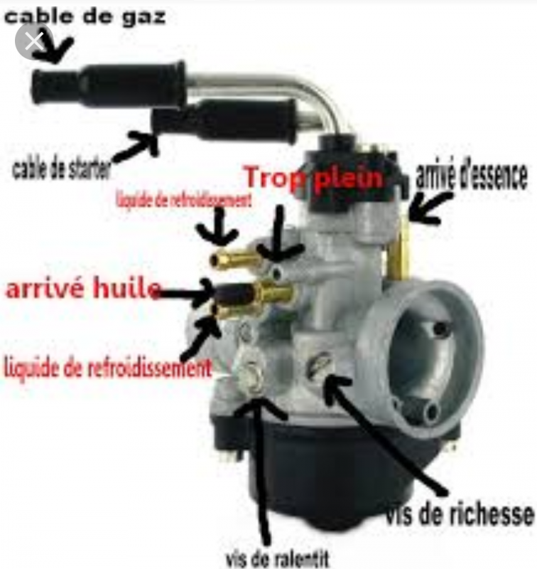

Mais plutôt que d’aller au garage demander au gars de le faire, je voudrais apprendre à le faire moi même , mais voilà comment on passe la boule en bout de câble ?? Je pense pas qu’on doit la couper et j’imagine qu’il y en a une cote gaz donc je pige pas trop la :blink:
et niveau des durites, raccord en sortie pipe = huile ? Le plus gros = essence et le restant = dépression ? Je dois pincer celui d’essence pour pas que ça pisse ?

pour les durite relié au carburateur j’ai pas fais gaffe y a des petit clips de maintien qu’on écarte en écrasant où elles sont juste emboîtées ?
Modifié par Lucifer
Oui il y a des clips de maintien tu serre ils s'elargise le principe est qu'il se resserre seule donc même quand ta durite sèche et diminue légèrement en diamètre le clips suit le mouvement de lui même.
Donc me fait une pince pour les durite , de quoi boucher celle d’essence une fois débranché genre un pince durite qu’on bloque , ensuite les branchent si je capte bien , le gros pour l’essence le plus prêt  de la pipe dépression et le fin a raz de la cuve pour l’huile , j’ai tout bon ?
