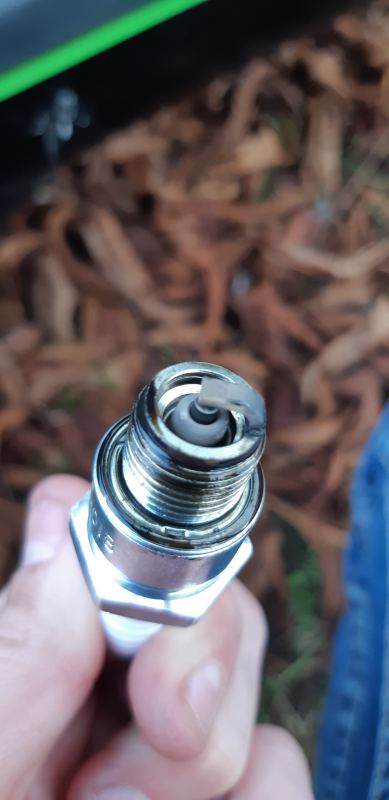

scooter mbk - yamaha Suite de ma carburation trop riche
2 réponses à cette question
Salut
ferme un peu la vis de richesse en commençant par un quart de tour pour que ce soit un poil plus riche car là c’est sec
Partager ce message
Lien à poster
Merci de ta réponse et oui direct j'ai resserré de 0.5tour car j'avais un peu peur et la j'ai pas redémonter pour voir.
Mais si jamais sa crain rien si je garde ce gicleur ou c'est un poil pauvre ?
