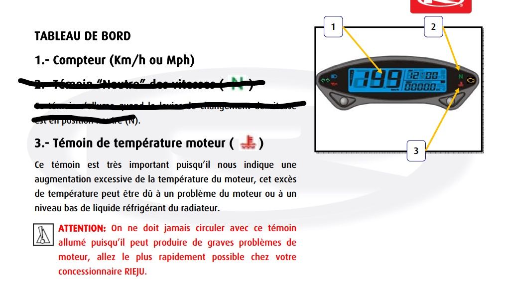

Adix Posté(e) le 11 janvier 2019 Signaler Posté(e) le 11 janvier 2019 (modifié) Bonjour je possède une rieju mrt 50cc 2011 et je ne peut pas faire de pointe car le Voyant de témoin de température moteur s'allume quad je suis en fond de 6e ma 50cc est débrider sur la boîte à air et le nouveau pot ( débrider ) est un yasuni r2 le reste est d'origine je n'est rien toucher d'autre depuis que je l'ai acheté et elle marche au mélange ... merci d'avance Modifié le 11 janvier 2019 par Adix

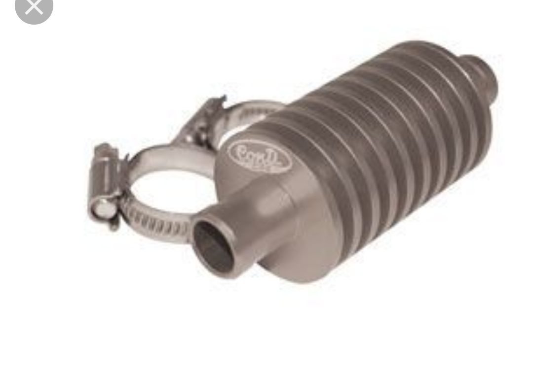

Invité Posté(e) le 13 janvier 2019 Signaler Posté(e) le 13 janvier 2019 tu mets un radiateur de durite bien positionné le gain et réel .
Adix Posté(e) le 13 janvier 2019 Auteur Signaler Posté(e) le 13 janvier 2019 il y a 7 minutes, Barry/Sheene a dit : tu mets un radiateur de durite bien positionné le gain et réel . c'est a dire je ne comprend pas
Invité Posté(e) le 13 janvier 2019 Signaler Posté(e) le 13 janvier 2019 il y a 27 minutes, Adix a dit : c'est a dire je ne comprend pas tu mets sa Sa ce met au bout d'une durite et tu rebranche de l'autre côté bien placé pour que sa prenne de l'air ça marche bien.
Adix Posté(e) le 13 janvier 2019 Auteur Signaler Posté(e) le 13 janvier 2019 il y a une heure, Barry/Sheene a dit : tu mets sa Sa ce met au bout d'une durite et tu rebranche de l'autre côté bien placé pour que sa prenne de l'air ça marche bien. a ok merci bc pour ton aide
