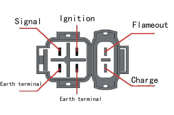

boostycom Posté(e) le 19 janvier 2019 Signaler Partager Posté(e) le 19 janvier 2019 Bonsoir, Les boîtiers CDI alimentés en alternatif (le plus courant), ont une fonction que l'on nomme en anglais Flameout Cela a pour effet d'envoyer le signal (qui est une impulsion électrique venant de la rotation du rotor autour d'un capteur) vers la masse. En d'autre terme, cela coupe le moteur par le biais du cdi, car couper le contact avec la clé, ne fait que couper le contact batterie, et vu qu'avec un cdi AC, le courant est alimenté par le couple rotor + stator, le moteur continuerait à tourner, même sans batterie. Donc à mon avis, changer le cdi est probablement la meilleure option. Lien vers le commentaire Partager sur d’autres sites More sharing options...
