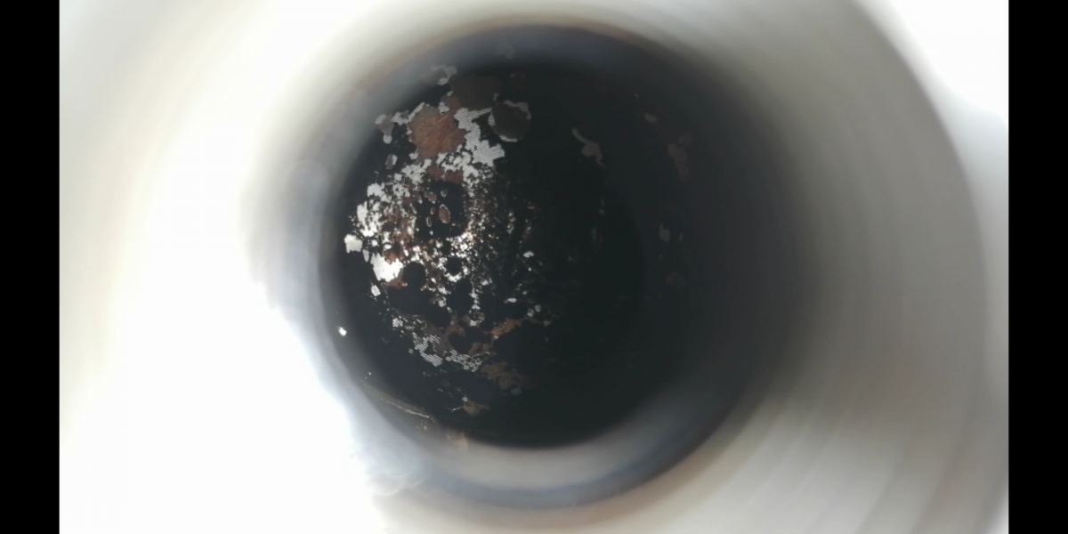

Bonjour, aujourd'hui je viens de finir mon rodage et mes réglages carburateur sur un kit 50 Airsal alu, en sortant ma bougie je décide de regarder l'état du piston sans tout démonter, je fais donc une vidéo et en regardant la vidéo je m'aperçois qu'il il y a quelque chose qui s'apparente à de la rouille sur la tête du piston je voudrais avoir votre avis sur ce problème et savoir si c'est grave et que faire.

Salut l'électrode de ta bougie est de quelle couleur ? Car sur 500km de rodage sa ne fait jamais sa. Soit tu mets de la mauvaise huile soit réglage carburation mal fait

Salut, ma bougie est de couleur marron chocolat au lait donc pile poil ce qu'il faut, je pense que c'est plutôt mon huile alors qui est pas bonne, j'avais pris de la total z parceque je n'avais plus d'huile et mon garagiste était fermé pendant 1 mois, cette huile brûlait très mal (des gouttes d'huile tombait du pot) mais hier je viens d'aller acheter de la castrol top 2t. Est ce que je serais obligé de démonter la culasse pour enlever la calamine ou juste en mettant une huile qui brûle bien comme la castrol ça s'enlevera ?

La 2 temps z c'est de l'allume barbecue en gros :D.
c'est bien ce que j'ai vu :D

@Enzo_C l'huile Castrol top 2T évite aussi j'ai eu des problèmes avec cette huile perso je prend de l'huile de qualité ipone silkolene modul
c'est ce que je viens de voir, bon ça commence déjà a m'enlever la calamine mais l'huile elle sort toujours autant entre le pot et le cylindre:(
