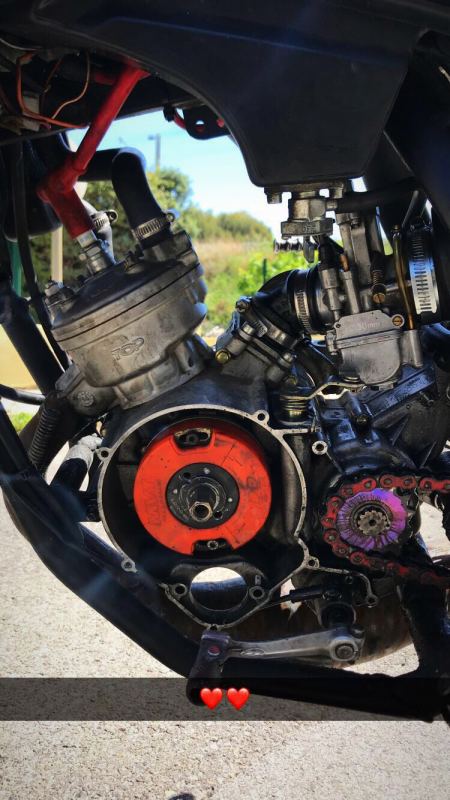

Bonjour, j’ai échangé mon bloc pour un 86 top alu, mvt dd, carburateur 30 sun, clapet malossi vl18 je crois, lamelles top perf vforce, cornet malossi e13,
la moto broute pas mal à bas régime et se lance très bien après, j’ai l’impression d’être un peu riche, j’ai aussi ma pipe qui à un trou dedans mais qui est fuit pas car le collier est vissé dessus. (J’en ai commandé une mais mxs mettent énormément de temps)
Auriez vous une idée de ce que ca pourrait être ?
merci d’avance
anda
il y a une heure, noux a dit :
salut l'ami
un engin prépa broute toujours un peu a bas règime c'est pas de l'origine
Salut merci de ta réponse, j’essaierai de faire une vidéo, ça broute quand même pas mal, et la moto s’engorge d’essence si je donne des coup de gaz en neutre quand je suis à l’arrêt, puis elle cale, j’ai pas touché aux réglages, uniquement au ralenti, mais je suis trop riche, c’est sur mais est ce que le fait d’être riche fait brouter ? je ne sais pas
Il y a 3 heures, noux a dit :
c'est pas faut pour le vilebrequin mais elle brouteré a mi régime aussi normalment
elle broute un peu à mi régime, je vais regarder la bougie je vous dis
Il y a 4 heures, Docteur JEFF a dit :
un vilebrequin hs fait brouter aussi
salut, d’accord je ne savais pas
