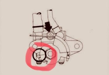

Salut,
regarde voir sûr la photo au j‘ai en circle en rouge si les deux marques son en linie.Une et en argent a gauche et l‘autre et en or. Verifie si le kable de oil et bien installer.Si qui tu desserre le boulon a ta gauche et tu règles la pompe huile.tu resere bien le boulon des que les marques son en une linie.
