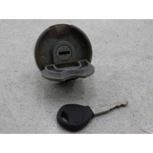

Bader Posté(e) le 12 juin 2019 Signaler Partager Posté(e) le 12 juin 2019 Le bouchon de réservoir si il est bouché. Fait un essai sans pour voir. Lien vers le commentaire Partager sur d’autres sites More sharing options...

TNTGRIDO62 Posté(e) le 13 juin 2019 Auteur Signaler Partager Posté(e) le 13 juin 2019 Il y a 7 heures, Bader a dit : Le bouchon de réservoir si il est bouché. Fait un essai sans pour voir. je peux le voir si c’est boucher sans démonter au préalable ? Il y a 7 heures, Alexandra La peau de vache a dit : Alala ! le vilain niveau de cuve ! il traumatise tout le monde ces temps ci... ou alors oui la mise a l'air réservoir.. Il y as pas une satanée bise pour augmenter le niveau de cuve ? PS: oui j’ai vu que pas mal ont ce soucie lol Lien vers le commentaire Partager sur d’autres sites More sharing options...
Bader Posté(e) le 13 juin 2019 Signaler Partager Posté(e) le 13 juin 2019 (modifié) Non tu peux pas voir , il faut rouler sans le bouchon pour tester. Et non pas de visse pour augmenter le débit. Modifié le 13 juin 2019 par Bader Lien vers le commentaire Partager sur d’autres sites More sharing options...
TNTGRIDO62 Posté(e) le 13 juin 2019 Auteur Signaler Partager Posté(e) le 13 juin 2019 Il y a 2 heures, Bader a dit : Non tu peux pas voir , il faut rouler sans le bouchon pour tester. Et non pas de visse pour augmenter le débit. Donc j’enlève mon bouchon celui là ? Et je roule sans voir si ça fait pareil ? Lien vers le commentaire Partager sur d’autres sites More sharing options...
