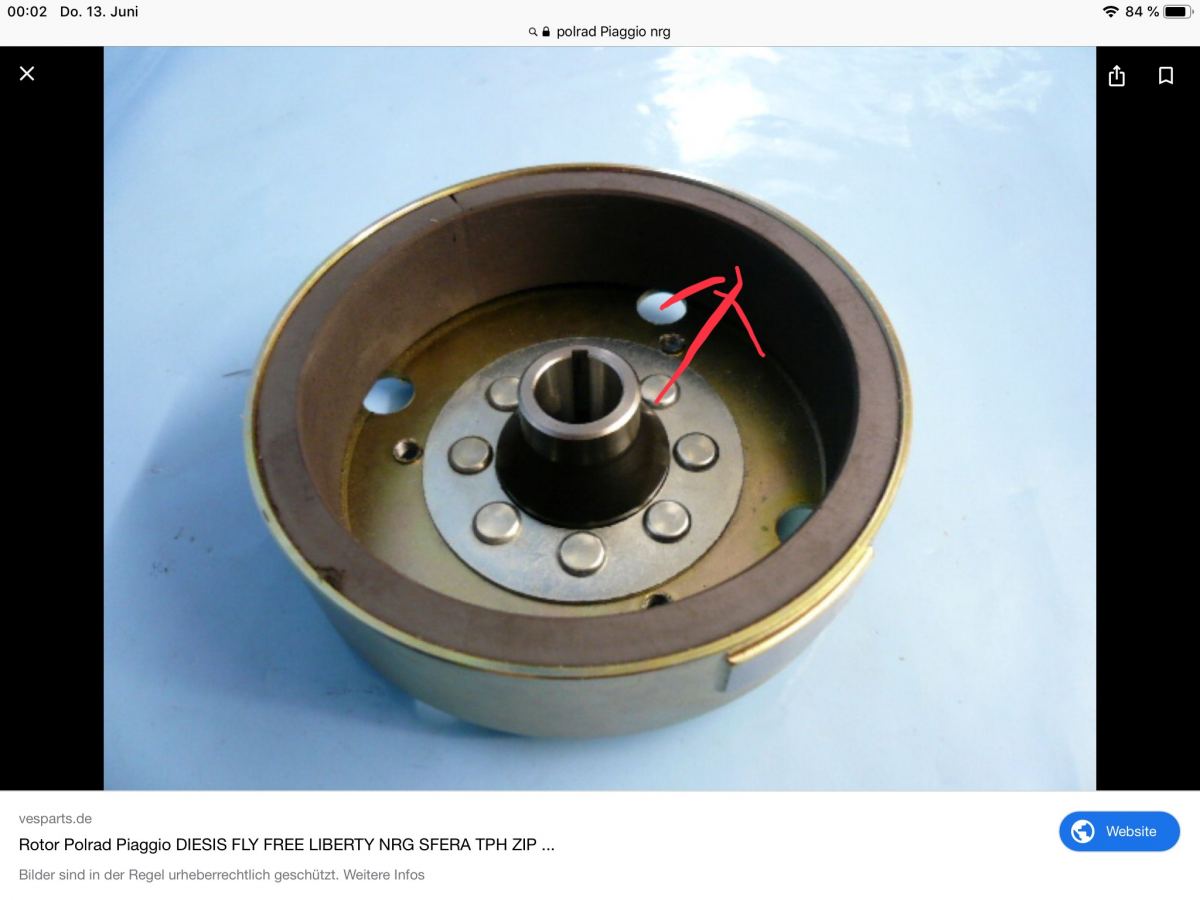

Qui pas problème.:socool2:Si ta vraiment aucun idice sûr le faisceaux.Sais vraiment le Strator ou la Cdi.Si jamais tu change le Strator change la cloche avec.Surtout qand ta encore l‘ancien modèle.Comme sur la photo, defois elle et creuse et la distance plus assez pour faire passe le courant.Si qui elle naz. Sur la deuxième photo tu voix le nouveau Modèle au il il y a une bague en métal dedans plus qu’elle soit plus stable.:)
