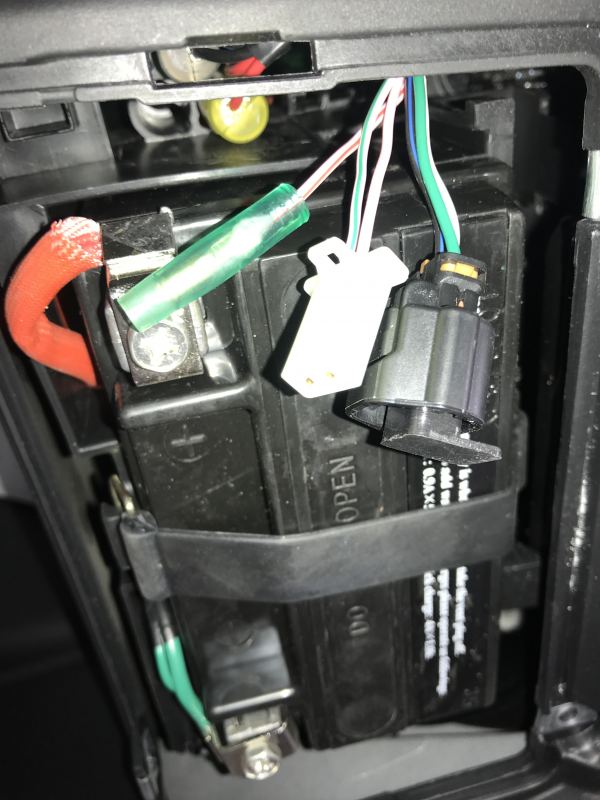

Ninos27 Posté(e) le 15 juin 2019 Signaler Posté(e) le 15 juin 2019 Bonjour, je viens d’acheter un agility 16+ euro4 le 8 juin et j’aimerais savoir quel fil couper pour débrider mon ecs car sur les autres agility la batterie n’est pas au même endroit! Merci de votre aide.
0 Alexandra2 Posté(e) le 15 juin 2019 Signaler Posté(e) le 15 juin 2019 (modifié) rose et vert , mais tu vas mettre ton scoot en defaut . Et un ECS non bridé c'est pas 20 balles donc a toi de voir ce que tu preferes , payer 160 balles un ecs racing , ou camper ton moteur... après c'est une question de choix... dailleur le boîtier ecs ça marche po mais bon. Sinon, c'est bien la version injection ou c'est la version carburateur piloté ? parce que si c'est la version pilotée, bah faut un cdi et rien couper Modifié le 15 juin 2019 par Alexandra La peau de vache
0 Ninos27 Posté(e) le 15 juin 2019 Auteur Signaler Posté(e) le 15 juin 2019 il y a une heure, Alexandra La peau de vache a dit : rose et vert , mais tu vas mettre ton scoot en defaut . Et un ECS non bridé c'est pas 20 balles donc a toi de voir ce que tu preferes , payer 160 balles un ecs racing , ou camper ton moteur... après c'est une question de choix... dailleur le boîtier ecs ça marche po mais bon. Sinon, c'est bien la version injection ou c'est la version carburateur piloté ? parce que si c'est la version pilotée, bah faut un cdi et rien couper Oui c’est la version piloté ! j’ai vue que le boîtier ecs de chez boostycom ne marchait pas ! Et j’ai bien un fil rose et vert mais c’est bizarre sur le 16+ il est logé dans un petit boîtier transparent....
0 Alexandra2 Posté(e) le 15 juin 2019 Signaler Posté(e) le 15 juin 2019 (modifié) il y a 19 minutes, Ninos27 a dit : Oui c’est la version piloté ! j’ai vue que le boîtier ecs de chez boostycom ne marchait pas ! Et j’ai bien un fil rose et vert mais c’est bizarre sur le 16+ il est logé dans un petit boîtier transparent.... il fait une boucle ? Ouep c'est le piloté donc gaffe , faudra verifier ta bougie quand tu vas tirer dedans ,si c 'est trop clair faudra changer de gicleur Modifié le 15 juin 2019 par Alexandra La peau de vache
0 Ninos27 Posté(e) le 15 juin 2019 Auteur Signaler Posté(e) le 15 juin 2019 Il y a 3 heures, Alexandra La peau de vache a dit : il fait une boucle ? Ouep c'est le piloté donc gaffe , faudra verifier ta bougie quand tu vas tirer dedans ,si c 'est trop clair faudra changer de gicleur Non excuses moi j’ai regardé c’est l’injection et non ça ne fait pas de boucle, j’ai pris une photo.
0 Alexandra2 Posté(e) le 15 juin 2019 Signaler Posté(e) le 15 juin 2019 Tu vois un vert et rose la ? moi jvois pas ... donc faut que t ailles voir coté bride de variateur plutot

0 Alain Posté(e) le 20 juin 2020 Signaler Posté(e) le 20 juin 2020 Le 16/05/2020 à 19:06, Jrig a dit : Bonjour . Je serais également intéressé , j'ai la même configuration que ninos27, je sais pas quel fil débranché ....ou coupé ? Je viens d acheter un kymco agility 50 16+ euro 4 , il avance pas c'est limite dangereux. Le 15/06/2019 à 10:16, Ninos27 a dit : Bonjour, je viens d’acheter un agility 16+ euro4 le 8 juin et j’aimerais savoir quel fil couper pour débrider mon ecs car sur les autres agility la batterie n’est pas au même endroit! Merci de votre aide. Je me permet un gros remontage car je pense être le seul à pouvoir répondre à la question: L'Agility 16+ Euro 4 est équipé dune injection, pas d'un carburateur piloté comme l'Agility traditionnel. La seule solution est de mettre l'outil de cartographie avec un ordi contenant le programme de chez Kymco.

0 Alain Posté(e) le 11 novembre 2020 Signaler Posté(e) le 11 novembre 2020 il y a 27 minutes, Racso a dit : Bonjour j’ai un kymco agility naked renouvo seulement je ne sais pas comment le débrider il vas a 45 Max quoi le pb c’est que là où normalement je devrais couper le fil vert et rose ( il y est ) bah le câble est relié à rien donc je sais pas comment faire je penses que si je le coupe ça servira à rien quoi Ton fil rose/vert, il fait bien une boucle, non? Dans ce cas coupe le, il y aura un gain de 10 km/h. Pour gagner davantage, il faut remplacer les engrenages d transmission, la courroie et les galets de variateur.

0 Alain Posté(e) le 23 décembre 2020 Signaler Posté(e) le 23 décembre 2020 il y a 23 minutes, Bilel5634 a dit : )bonjour je voudrait savoir si il il y a d'autres bridé sur un kymco naked renouvo 50cc 4t euro 4 carburateur piloté Bonsoir. J'ai tout dit dans mon précédent message: couper le fil rose/vert, changer les engrenages de transmission, la courroie et les galets pour atteindre 70 km/h. En coupant juste le fil, le scooter atteint 55/60km/h.
