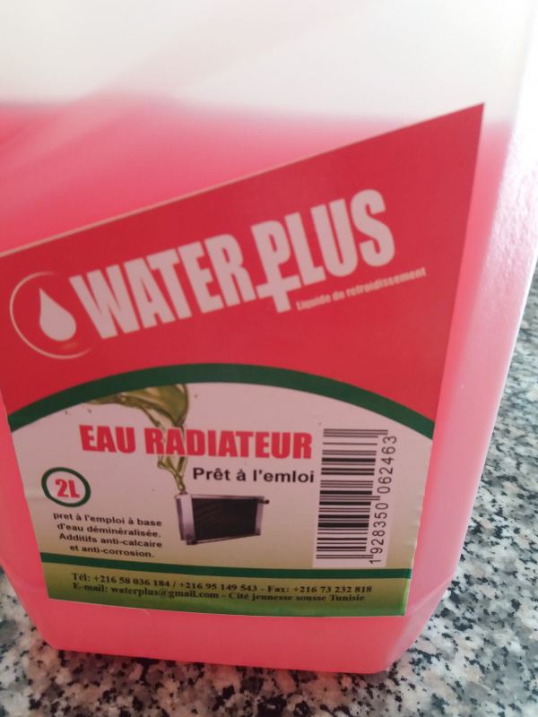

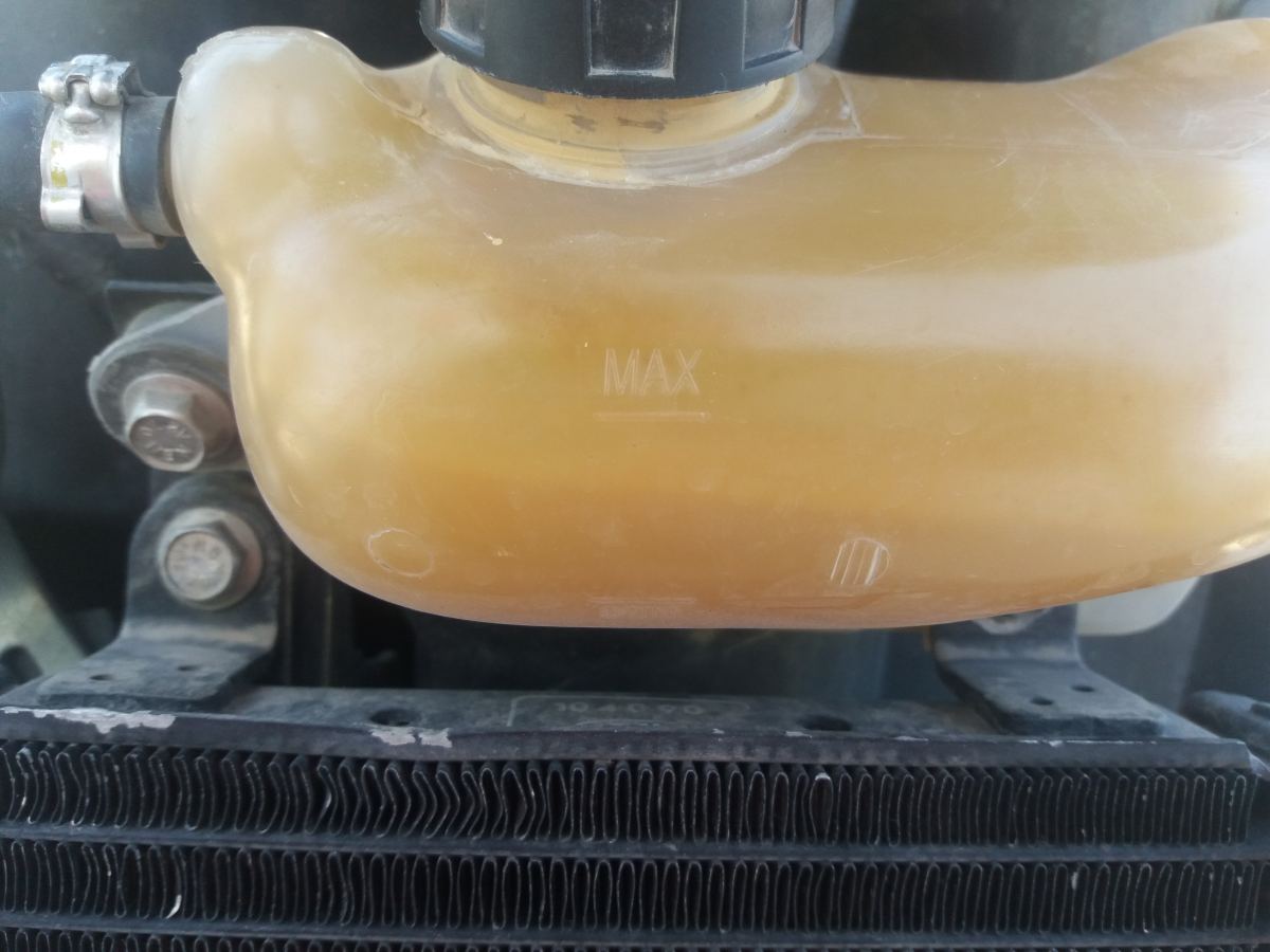

amine.98 Posté(e) le 18 juin 2019 Signaler Partager Posté(e) le 18 juin 2019 j'ai aerox 50 cc yamaha 2009 ces 2 dernières semaines la température du l'environnement augmente alors j'ai remarqué que le niveau du liquide diminue. Il nya pas du fuite d'eau alors j'ai le doute estcequ'il il y a eau de radiateur de l'été et lhiver ? est ce que il il y a un liquide de refroidissement pour ete? pour résister la haute température ? par exemples 3 jrs derniers j'ai le liquide en trait max après 3 jrs le liquide diminue (voir limage ) aidez moi s'il vous plaît et merci Lien vers le commentaire Partager sur d’autres sites More sharing options...

Alexandra2 Posté(e) le 18 juin 2019 Signaler Partager Posté(e) le 18 juin 2019 il y a 27 minutes, amine.98 a dit : Pourquoi tu ris ? il rigole parce qu il sait pourquoi et toi non, et donc, il te faut apprendre. rien te protégera de la perte de liquide mis à part une bonne etanchéité du bouchon , après faut voir si ton moteur en boit pas. bah oui, des fois tes joints sont mangés et ton moteur boit un peu de flotte... donc faut regarder. Lien vers le commentaire Partager sur d’autres sites More sharing options...

Alexandra2 Posté(e) le 18 juin 2019 Signaler Partager Posté(e) le 18 juin 2019 il y a 3 minutes, mopakarim a dit : ces 2 dernières semaines la température du l'environnement augmente alors j'ai remarqué que le niveau du liquide diminue. Il nya pas du fuite d'eau alors j'ai le doute estcequ'il il y a eau de radiateur de l'été et lhiver ? est ce que il il y a un liquide de refroidissement pour ete? pour résister la haute température ? bah le circuit de refroidissement est pas censé partir sauf si tu as des fuites , tu sais comme lorsqu'on fait bouillir de l'eau, ça se transforme en vapeur , et si tu as des fuites , pouf ça se barre. il y a une heure, Loic__ a dit : tes vilaine j'te jure qui qui est vilaine ! Lien vers le commentaire Partager sur d’autres sites More sharing options...

amine.98 Posté(e) le 18 juin 2019 Auteur Signaler Partager Posté(e) le 18 juin 2019 Il y a 1 heure, Alexandra La peau de vache a dit : bah le circuit de refroidissement est pas censé partir sauf si tu as des fuites , tu sais comme lorsqu'on fait bouillir de l'eau, ça se transforme en vapeur , et si tu as des fuites , pouf ça se barre. qui qui est vilaine ! j'ai pas de fuite est ceque peut être du qualite du liquide ? ou seulement de l'étanchéité? et merci beaucoup Lien vers le commentaire Partager sur d’autres sites More sharing options...
Alexandra2 Posté(e) le 18 juin 2019 Signaler Partager Posté(e) le 18 juin 2019 etancheité et rien d'autre : soit ton bloc aspire un peu de flotte a chaque fois que ton piston pompe , du coup faut verifier l etancheité dans le moteur , soit c'est ton bouchon qui respire trop et la ben comme y fait chaud par chez toi , ben ça s evapore dans l atmosphére... Bon pour les merci , il y a un bouton en bas a droite de tout mes messages , faut juste dire merci la sur chaque message, c'est comme ça ici 1 Lien vers le commentaire Partager sur d’autres sites More sharing options...
Bader Posté(e) le 18 juin 2019 Signaler Partager Posté(e) le 18 juin 2019 Bonjour Bon allez tout ce suspense me tue je vais dire les mots qui font peur joint de culasse en fin de vie. Les merci c'est le bouton avec le coeur en bas a droite . (Oublie pas alexandra la vioks). Lien vers le commentaire Partager sur d’autres sites More sharing options...
Alexandra2 Posté(e) le 18 juin 2019 Signaler Partager Posté(e) le 18 juin 2019 il y a 27 minutes, Bader a dit : Bonjour Bon allez tout ce suspense me tue je vais dire les mots qui font peur joint de culasse en fin de vie. Les merci c'est le bouton avec le coeur en bas a droite . (Oublie pas alexandra la vioks). NOOOOONNN PAS LE JOINT DE CULASSSSEE ARGGGGGG , Merde c'est certainement ça ... bon sinon il peut tjrs prendre une brique de lait , faire un joint de bouchon pour voir ... mais bon... hein Lien vers le commentaire Partager sur d’autres sites More sharing options...
