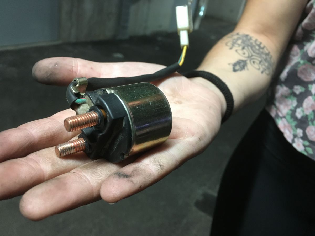

Krypthorius Posté(e) le 25 juin 2019 Auteur Signaler Posté(e) le 25 juin 2019 Après avoir court circuité le frein pour pouvoir le démarrer à la poussette (simplement en appuyant sur le bouton) j’ai couru avec le scoot et tout à coup CLAC le stator a arrêté de tourner et une pièce s’est mise à grésiller à l’intérieur, un sale bruit électrique ⚡️ Je ne trouve nul part e qu’elle pourrait être mais désormais le stator ne tourne plus à cause de cette pièce qui grésille 1
Alexandra2 Posté(e) le 25 juin 2019 Signaler Posté(e) le 25 juin 2019 Pas faux, en fait c'est un cycle de journéedemerdation, donc faut vraiment que tu regardes par rapport a la façon que bader t'as donné il y a 6 minutes, Krypthorius a dit : Après avoir court circuité le frein pour pouvoir le démarrer à la poussette (simplement en appuyant sur le bouton) j’ai couru avec le scoot et tout à coup CLAC le stator a arrêté de tourner et une pièce s’est mise à grésiller à l’intérieur, un sale bruit électrique ⚡️ Je ne trouve nul part e qu’elle pourrait être mais désormais le stator ne tourne plus à cause de cette pièce qui grésille cette pièce gresille ,il faut la changer et trouver la source de surcharge ne verifiant ou il y a eu une merde sur ton faisceau 1
Bader Posté(e) le 25 juin 2019 Signaler Posté(e) le 25 juin 2019 Les contacteurs de stop vaut mieux pas les contourner . Cette pièce je l'ai déjà vu mais je me rappelle plus ce que c'était 1
Alexandra2 Posté(e) le 25 juin 2019 Signaler Posté(e) le 25 juin 2019 il y a 3 minutes, Bader a dit : Les contacteurs de stop vaut mieux pas les contourner . Cette pièce je l'ai déjà vu mais je me rappelle plus ce que c'était nope vaut mieux pas , mais il a des fils qui se touchent en amon ou en aval, donc testeur et patience . Bravo pour avoir trouvé ta panne ! hesite pas a poster ce que tu releves aux bornes avec photo + ohmetre on pourra voir ce qui est coupé ou pas... 2

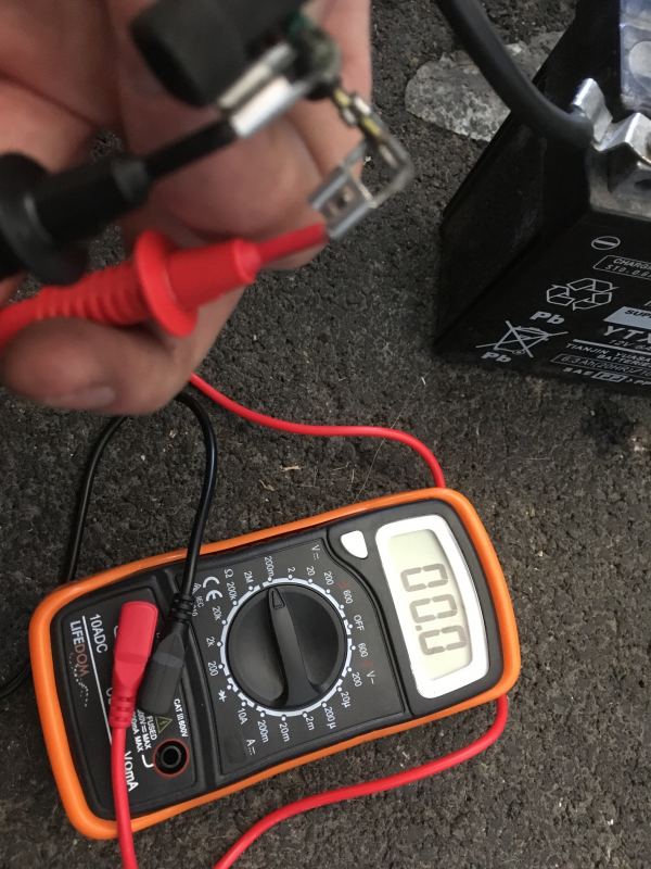

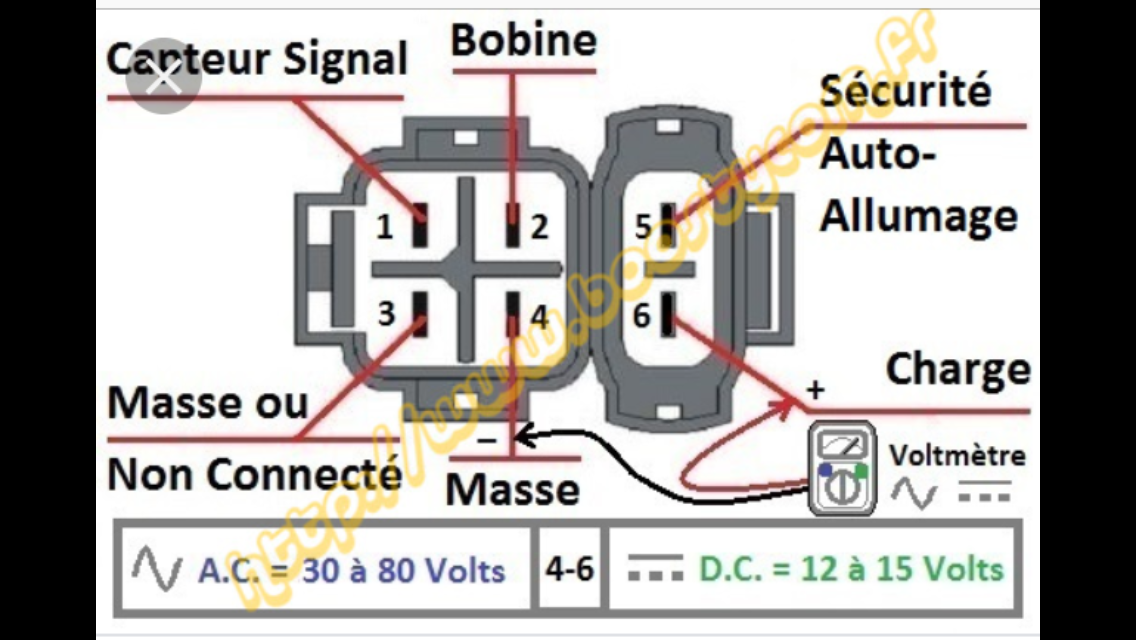

Krypthorius Posté(e) le 26 juin 2019 Auteur Signaler Posté(e) le 26 juin 2019 En fait je ne crois pas avoir trouvé la panne. Je viens d’acheter un multimètre et il m’indique que ma batterie est à 11,60V et j’ai lu sur des forums que ça signifiait qu’il fallait la recharger. Avec une batterie chargée, le démarreur ne faut plus de bruit et le démarreur se lance à nouveau. Le problème ne vient donc pas du relais démarreur. J’ai investi dans un magnifique multimètre et je me suis aperçu en branchant les câbles se branchant à la bobine qu’il n’y avait pas de jus dedans. Problème de stator ? Voici le schéma du CDI. Quand je met mon multimètre à l’endroit indiqué sur le schéma (entre la masse sous la bobine et la charge positive) je n’ai pas de jus non plus, contact allumé et en démarrant non plus. Je sèche complètement..
Alexandra2 Posté(e) le 26 juin 2019 Signaler Posté(e) le 26 juin 2019 ben ta bobine d allumage ? tu te mets en position ohm mettre, tu check entre la masse ( la masse c'est la fixation ) et les tetons, en fait dedans il y a deux bobines de fil enroulés , l un deux est ce qui donne la puissance a la bobine , et la seconde bobine de fil c'est entre masse et fil de sortie de bougie... en réglage ohm mettre tu dois avoir une valeur (inconnue) pour ces deux bobines, si l ohmmetre te dit qu il y a "circuit ouvert" , ben c'est que ta bobine est cramée quelquepart a l interieur, et oui, ça arrive. Pour la platine d allumage, je te déconseilles de le tester au cdi, va plutot voir les fils qui vont au cdi , et en position ohmetre tu regardes , même qu'avant : si t as une valeur c'est cool , sinon c'est pas cool mais tu trouves ta panne fais des photos de comment tu testes même si yen a 10 c'est pas grave, ça nous montre comment tu procédes pour obtenir tes resultats
