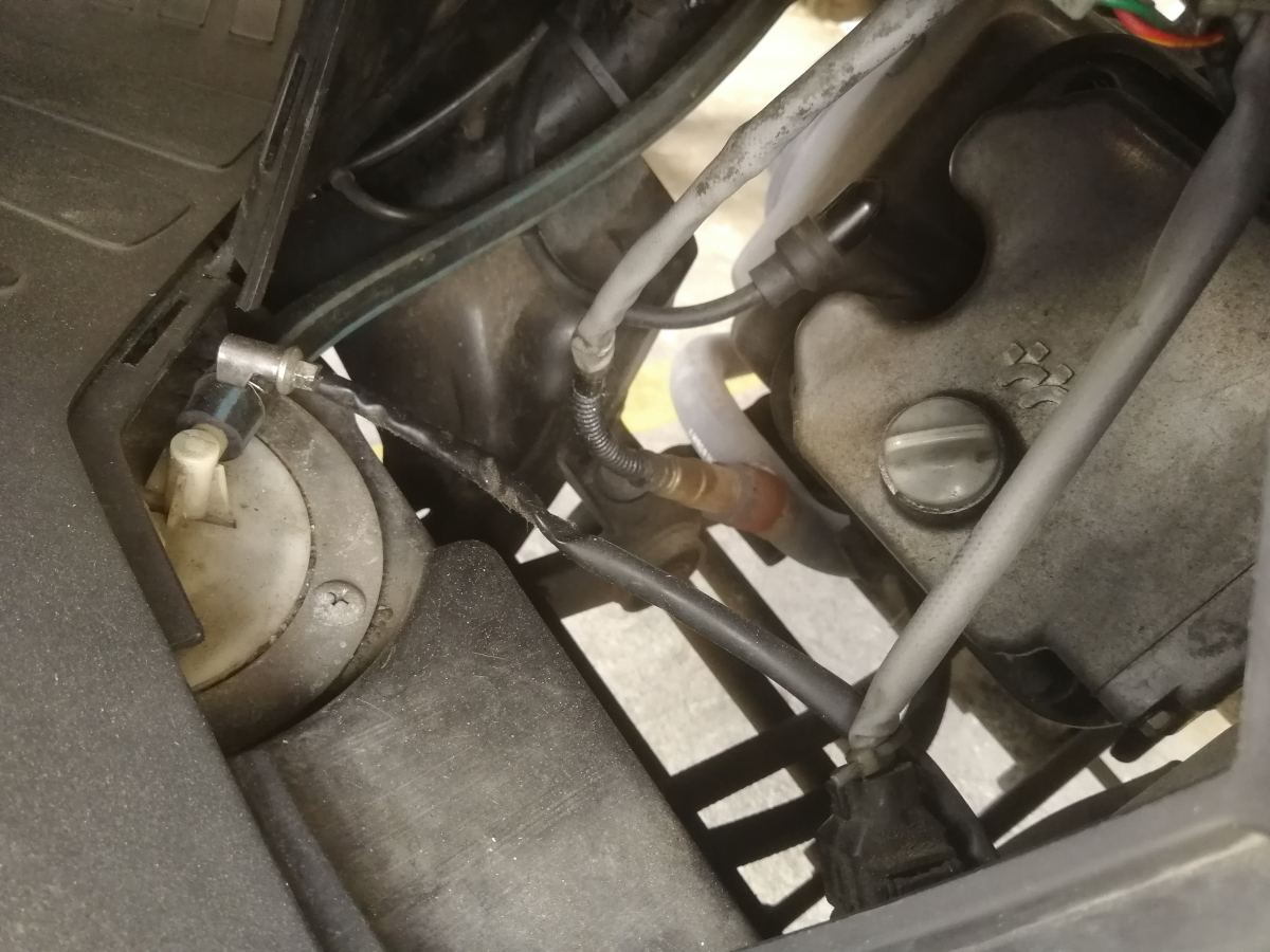

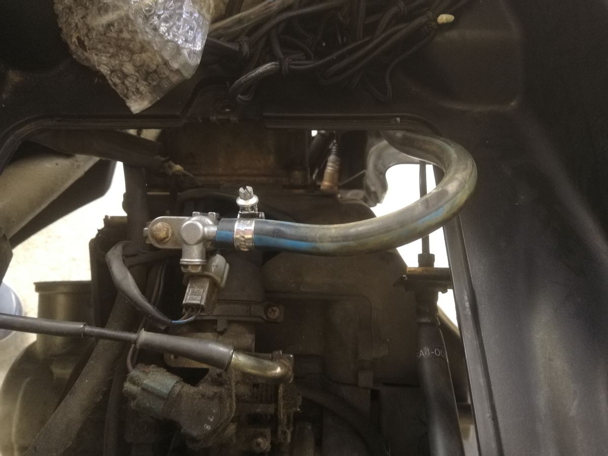

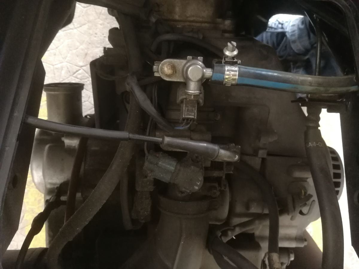

chancerone Posté(e) le 3 juillet 2019 Auteur Signaler Posté(e) le 3 juillet 2019 Il y a 22 heures, Alexandra La peau de vache a dit : une etape a la fois , c'est ce qui a de plus long, mais ça coute pas forcément du fric donc no stress au taff. Bonjour, voilà pour la partie photo.
Alexandra2 Posté(e) le 3 juillet 2019 Signaler Posté(e) le 3 juillet 2019 (modifié) ben voilà a démonter et decrasser (cercle rouge), verifier que les contacts sont pas trop usés sinon op poubelle Elle m'a l'air pas mal la durite de carburant, vu que tu es en injection indirecte faut pas hesiter a decrasser ça aussi depuis combien de temps as tu réglé tes jeux de soupape ? Modifié le 3 juillet 2019 par Alexandra La peau de vache 1
chancerone Posté(e) le 3 juillet 2019 Auteur Signaler Posté(e) le 3 juillet 2019 Il y a 3 heures, Alexandra La peau de vache a dit : ben voilà a démonter et decrasser (cercle rouge), verifier que les contacts sont pas trop usés sinon op poubelle Elle m'a l'air pas mal la durite de carburant, vu que tu es en injection indirecte faut pas hesiter a decrasser ça aussi depuis combien de temps as tu réglé tes jeux de soupape ? D'accord, je regarde ça demain, pour décrasser au niveau de la durite je dois remonter tout ? Si les contact sont usé tu dis poubelle et je dois commander quelle pièce ? Et pour les jeux de soupape, je ne l'ai jamais fait de mon côté, ça va faire 3 ans que je l'ai et a peine fait 5000 kms donc sûrement fais avant par le garage et encore. Merci
Alexandra2 Posté(e) le 3 juillet 2019 Signaler Posté(e) le 3 juillet 2019 il y a 4 minutes, chancerone a dit : D'accord, je regarde ça demain, pour décrasser au niveau de la durite je dois remonter tout ? Si les contact sont usé tu dis poubelle et je dois commander quelle pièce ? Et pour les jeux de soupape, je ne l'ai jamais fait de mon côté, ça va faire 3 ans que je l'ai et a peine fait 5000 kms donc sûrement fais avant par le garage et encore. Merci toutes les pieces sont la https://www.piecesdaelim.fr/accueil/injecteurs-sondes-relais-capteurs-pompes-à-essence/ 5000 bornes c'est bien ce qui est ecrit sur la notice d'entretiens jeu aux soupapes et decrassage injection/ inspection du corps d'injection

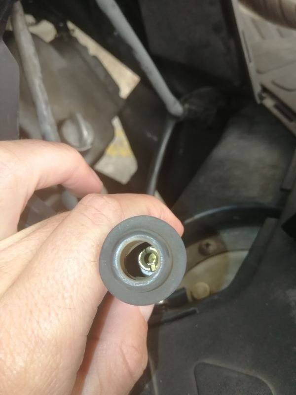

Alexandra2 Posté(e) le 8 juillet 2019 Signaler Posté(e) le 8 juillet 2019 (modifié) il y a 7 minutes, chancerone a dit : https://drive.google.com/file/d/1-5RtgMC0PNIMxtrT_H14Til78AKMtqkL/view?usp=drivesdk Voilà pour la vidéo. nickel, tu sembles un peu riche la ! j entends aussi peut-être un problème au niveau de l arc donc faut verifier si ton antiparasite ou ton câble bobine / ou antiparasite est pas trop vieux ( bon tu peux reparer le câble au chaterton ), car ça envoie peut-être de l étincelle je sais pas ou et donc tu manques peut-être un cycle de tps a autre ! ça claque même severe a la deuxieme relecture ! zou ! au travail et super boulot ! @Bader t' entends le claclac électrique ou j'ai encore trop bu d eau ? Modifié le 8 juillet 2019 par Alexandra La peau de vache 1
chancerone Posté(e) le 8 juillet 2019 Auteur Signaler Posté(e) le 8 juillet 2019 il y a 13 minutes, Alexandra La peau de vache a dit : nickel, tu sembles un peu riche la ! j entends aussi peut-être un problème au niveau de l arc donc faut verifier si ton antiparasite ou ton câble bobine / ou antiparasite est pas trop vieux ( bon tu peux reparer le câble au chaterton ), car ça envoie peut-être de l étincelle je sais pas ou et donc tu manques peut-être un cycle de tps a autre ! ça claque même severe a la deuxieme relecture ! zou ! au travail et super boulot ! @Bader t' entends le claclac électrique ou j'ai encore trop bu d eau ? Pour l'antiparasite il à été changé il y à moins de 2 ans. Je vais regarder ça demain. Merci pour le coup de main.
Bader Posté(e) le 8 juillet 2019 Signaler Posté(e) le 8 juillet 2019 il y a 31 minutes, Alexandra La peau de vache a dit : nickel, tu sembles un peu riche la ! j entends aussi peut-être un problème au niveau de l arc donc faut verifier si ton antiparasite ou ton câble bobine / ou antiparasite est pas trop vieux ( bon tu peux reparer le câble au chaterton ), car ça envoie peut-être de l étincelle je sais pas ou et donc tu manques peut-être un cycle de tps a autre ! ça claque même severe a la deuxieme relecture ! zou ! au travail et super boulot ! @Bader t' entends le claclac électrique ou j'ai encore trop bu d eau ? Non rien de spécial à part le bruit d'une tondeuse a démarrage électrique. Met y la main a l'entrée d'air du filtre voir si il démarre mieux. 1
chancerone Posté(e) le 9 juillet 2019 Auteur Signaler Posté(e) le 9 juillet 2019 Il y a 21 heures, Bader a dit : Non rien de spécial à part le bruit d'une tondeuse a démarrage électrique. Met y la main a l'entrée d'air du filtre voir si il démarre mieux. Bon démonter l'anti-parasite, rien en particulier. Donc passé côté filtre à air, et j'ai le flexible que ai relier a la boîte à air qui est abîmé ( trou) j'ai réparé avec un moyen de fortune en attendant. Tentative et démarrage et ça a démarré nickel, je pense que ça venait donc de ça. Je vais testerai donc après un repos plus long. Mais merci. 1
