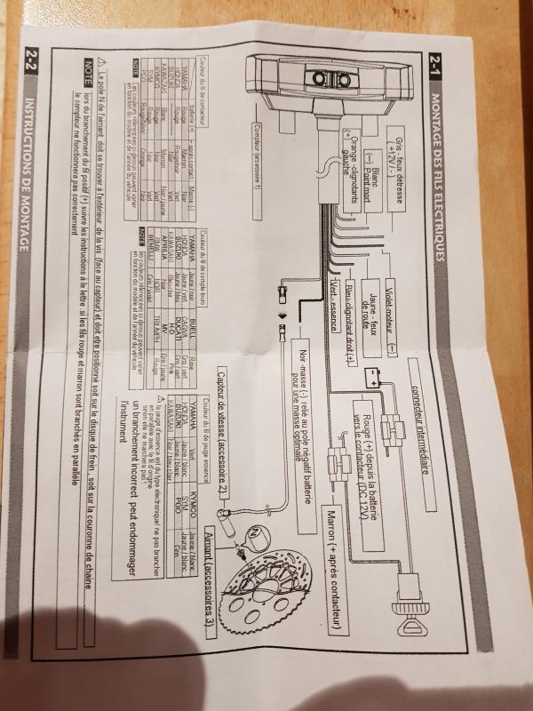

bonjour à tous,
je suis en possession d'un mbk nitro de 2012 , j'ai acheté un compteur koso qui comprend 10file avec capteurs , jaurais aimé connaitre le raccordement de chaque file car malgré les schéma je ne men sort pas et peur de faire une bêtise, je viens chercher de l'aide .
voici le compteur avec sa notice20190706_011752.jpg.628dcb7195a2fd0798680322d2146f39.jpg20190706_011208.jpg.4902f8d949ce9c788a0635da856bc485.jpgEt voici la broche d'origine du scooter20190703_190856.jpg.63edbcd9116bcdf47b2f0ab4fd1e201a.jpg
Dans l'attente de réponse de votre part
Bien à vous.
