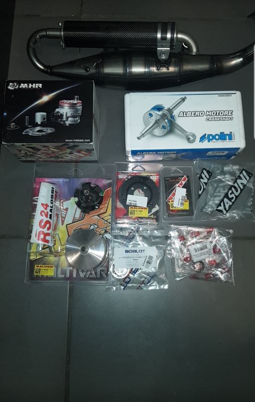

Bonjour mois je te conseille de mettre un pot yasuni r .variateur malossi multivar. Anbrayage malossi delta{ surtout pas le fly) . Vibrequin polini for race renforce . Et le plus intéressant un kit 70 malossi mhr. Avec roulement et Cage à aiguilles de chez bidalot sans oublier les resor danbrayage et pousser et remplace la boîte à aire par un corner moi c exactement seque j'ai mis sur mon citystar je f du 110 115 km. l'autoroute a 90km je la prends tranquille et je te parle même pas du départ arête sa patine  avec tt sa c comme un 125 inpeu . Le tout des pièces j'ai payé 878 et la pose j'ai payé 200 au garage pour tout mettre mais au final 1078€ je ne l'ai regretté pas le scooter et très nerveux et va à 115km  avec le gabarit du scooter c identique à un 125cc sauf qu'il ne dépasse pas 115km mais sur l'accélération les 125 au feu rouge can ça passe au vert j'accélère et il y a toulemonde dan mon rétro même la plupart des 125
Par contre pour le bruit can tu me les gaz je peux te dire que la conpresion tu lecoute très très bien si tu mets un coup de gaz devant les flics c mort
