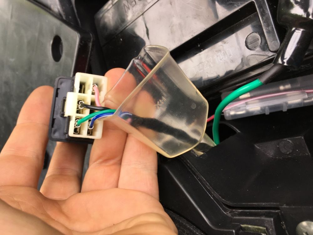

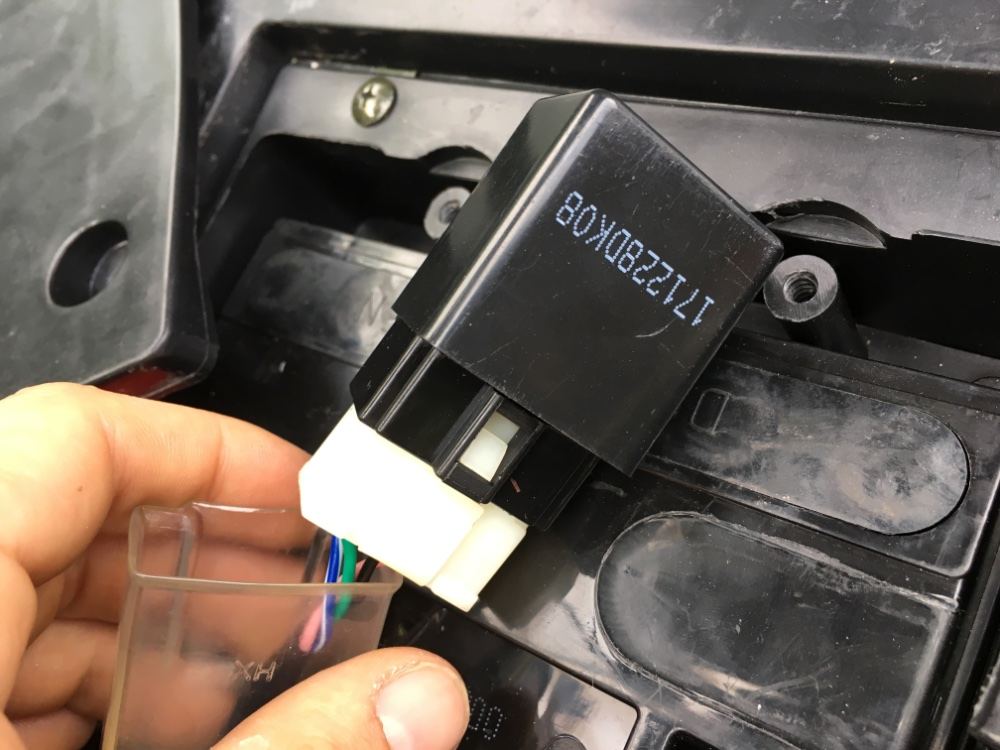

team18fr Posté(e) le 21 août 2019 Signaler Partager Posté(e) le 21 août 2019 Bonjour, Je voudrais changer le boîtier CDI de mon Scooter mais je ne sais pas par quoi le remplacer sachant que seule 4 fils sont branché dessus. Voici quelque photo de la bête. Lien vers le commentaire Partager sur d’autres sites More sharing options...
0 fred82000 Posté(e) le 21 août 2019 Signaler Partager Posté(e) le 21 août 2019 bonsoir il faut savoir si ton scoot a un cdi ac ou dc juste sa et de la tu pourra aller sur boosty.com achter ton cdi si sais bien un 4 temps ton scoot Lien vers le commentaire Partager sur d’autres sites More sharing options...
0 team18fr Posté(e) le 1 septembre 2019 Auteur Signaler Partager Posté(e) le 1 septembre 2019 Merci pour ton aide et désolé du retard. Donc c'est bien un 4 temps et pour le cdi il faut que je teste mais je ne sais pas sur quel fil faut que je teste. Pour le noir je dirais bien que c'est la masse mais celui de la basse tension ? une idée, je ne veux pas faire de bêtise. Lien vers le commentaire Partager sur d’autres sites More sharing options...

0 Nevrakse Posté(e) le 10 septembre 2019 Signaler Partager Posté(e) le 10 septembre 2019 Tu veux tester quoi en fait ? Lien vers le commentaire Partager sur d’autres sites More sharing options...
0 fred82000 Posté(e) le 10 septembre 2019 Signaler Partager Posté(e) le 10 septembre 2019 Le 10/09/2019 à 08:12, Nevrakse a dit : Tu veux tester quoi en fait ? Dérouler il veut savoir si sais un ac ou un dc son cdi pour le tester rien de plus simple tu retire le fusible tu teste de démarre et suivent si sa démarre ou pas tu sera si tu as un cdi ac ou dc Lien vers le commentaire Partager sur d’autres sites More sharing options...
0 team18fr Posté(e) le 11 septembre 2019 Auteur Signaler Partager Posté(e) le 11 septembre 2019 Merci je teste et vous redis. Lien vers le commentaire Partager sur d’autres sites More sharing options...
