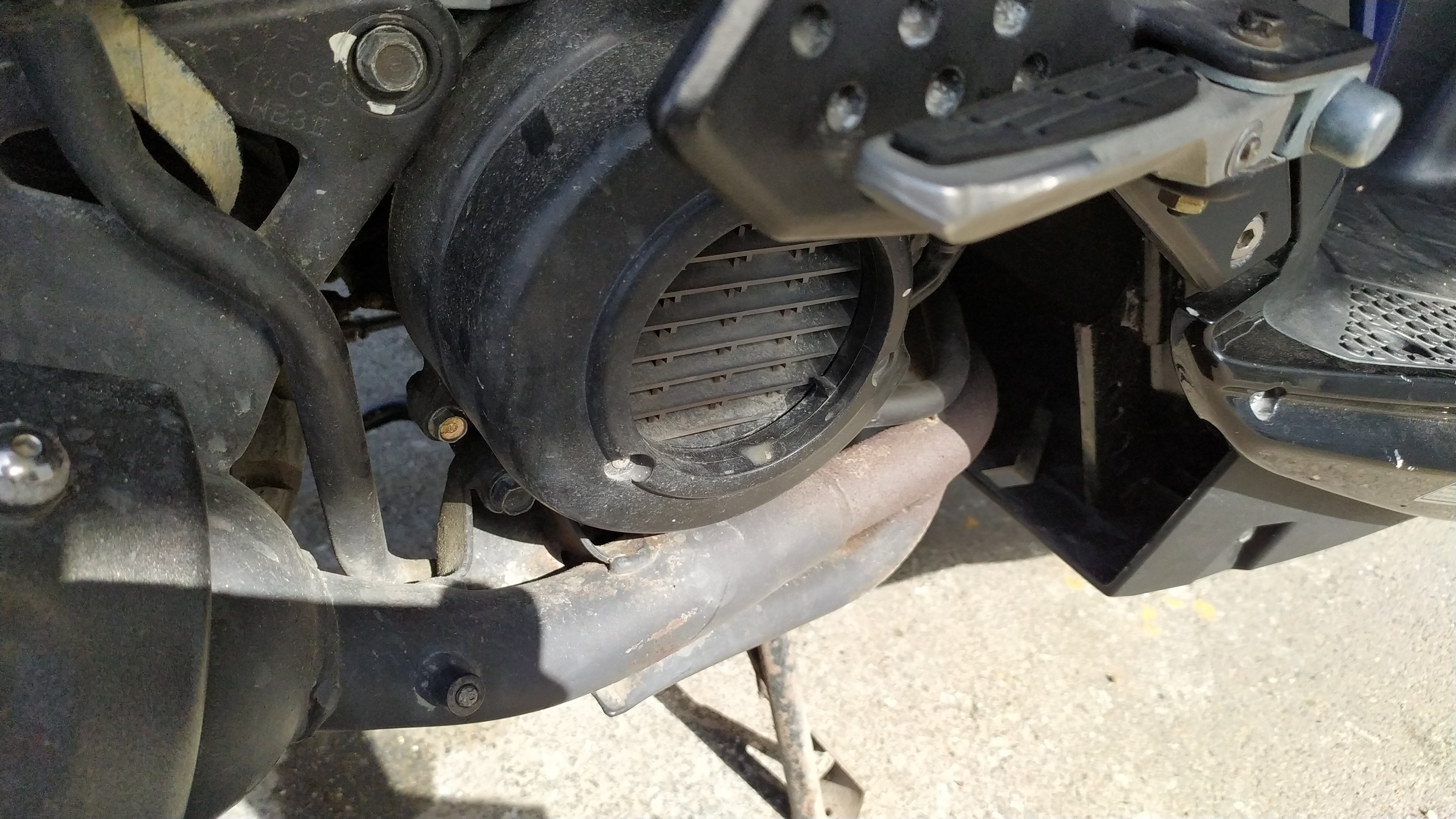

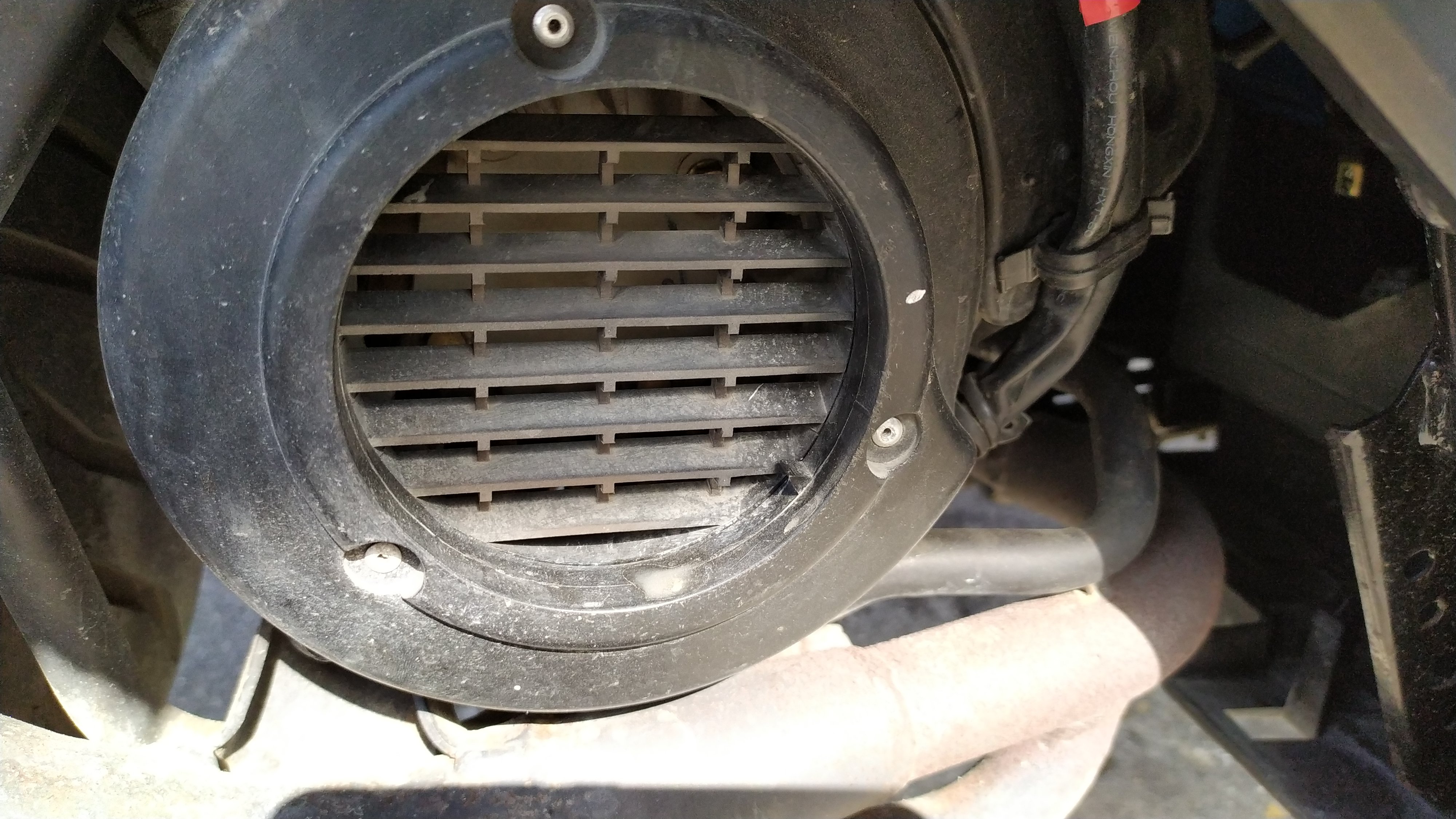

Premièrement rassurez moi, ce n'est pas le variateur cette pièce ?

Sur tes photo ce n'est pas le variateur, c'est la volute de refroidissement moteur puis derrière l allumage (rotor/stator).
Ton variateur ce trouve de l autre côté, pour l atteindre il faut que tu démonte le carter de kick.
