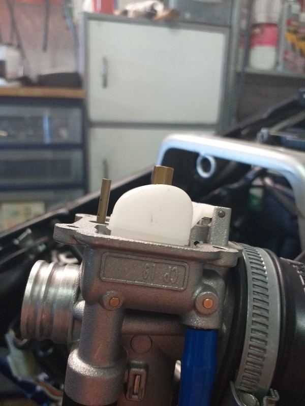

Sa fais maintenant plus d'une semaine que j'ai un problème avec mon carburateur, il se met a fuir abondement depuis que j'ai remis ma pipe dadmission d'origine, et je n'arrive pas a savoir pourquoi, j'ai demandé a mon mécano, il m'a dit que c'était le pointeau, donc j'ai changé le pointeau et le flotteur aussi par précaution, mais rien y fais, des que la moto est chaude et que je commence a rouler, la carburateur se met a fuire énormément par la cuve, la moto devient trop riche et ne tient plus du tout le ralenti, donc quasiment impossible de rouler comme sa.

Sa fuit pas au niveau du joint de cuve, mais a la buse du trop-plein de cuve

Niveau de cuve a réglé.

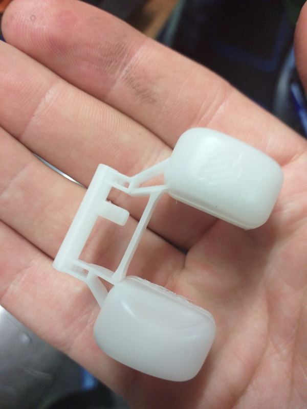

Tout le flotteur est en plastique, y comprit le support du pointeau, donc techniquement c'est pas réglable, le carburateur est un polini cp 19mm, si tu veux la référence. Après peut-être qu'il y a une technique pour le régler, mais je sais pas.

il y a 2 minutes, Bader a dit :
A zut :vener:
si tu en as un en plus je te dirai bien de chauffer la languette mais si tu n'as que celle la touche pas.
d'accord, sa fais que je suis bien embêter avec mon carburateur moi alors :(, je vais devoir en racheter un je pense, mais je ne comprends pas pourtant j'ai rouler 4 mois avec sans problèmes, facile à régler et tout, mais la depuis 2 semaines, il veut plus rien avoir et fais que de fuir
j'ai réussi à bidouiller la petit languette, je lai tordu tout doucement, sans la casser, et maintenant le flotteur et quasiment parallèle au plan du joint de cuve, c'est le réglage de base apparemment, je vais essayer comme sa, j'espère que ça va le faire
Si ont regarde dans le sens de ta photo si le flotteur descend plus vers le bas (toujours dans le sens de ta photo ) tu augmente le niveau donc amplifie le problème.
