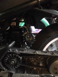

Bonsoir,
Juste une interrogations, c'est normal que le carburateur soit aussi incliné versl'avant. ca doit pas être simple pour le niveau de cuve :blink:. Je précise le petit teton du carbon est bien coince entre les 2 de la pipe d'admission mais je trouve ca curieux. Ca empeche pas le scoot de tourner rond et tenir le ralenti c'est juste que je ne trouve pas ca coherent mecaniquement parlant...
2 réponses à cette question
Salut
déjà tu as pas la boîte a air donc il a tendance a être haut le fait qu' il suivent l'alignement de la pipe améliore la dynamique de la veine gazeuse.
Donc mécaniquement je comprends ton resonement mais dynamiquement ça va dans le bon sens ;)
