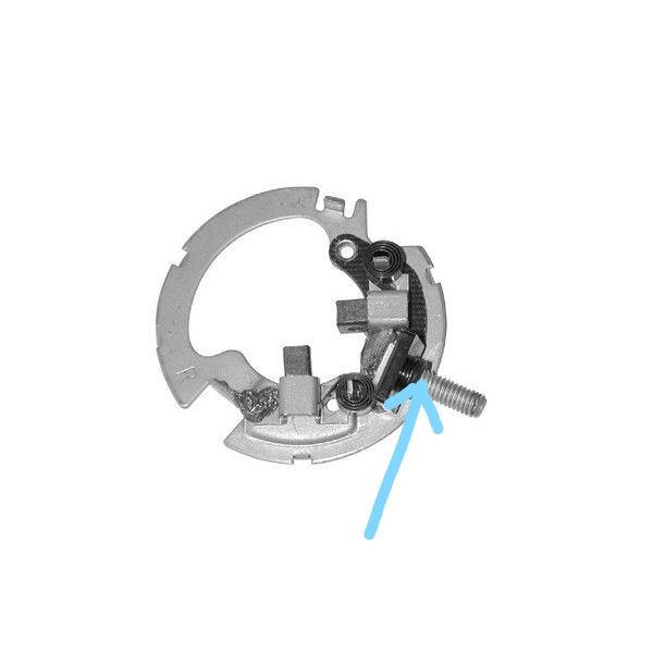

bonjour j'ai us  le même souci avait ma varadero le charbon du démarreur se mettais a la masse.  la ou il y as la  flèche
