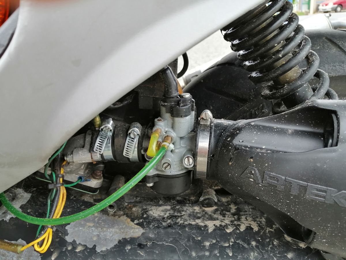

La ralenti est a la verticale du boisseau la richesse côté boîte a air ;)
Très bonne boîte a air la artek k1 :socool2:.
Par contre si ta pipe a un diamètre de 12 et que tu as un 17.5 tu ressentira très peut le gain :(
