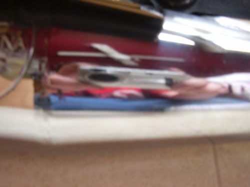

Allan. Posté(e) le 7 avril 2012 Signaler Partager Posté(e) le 7 avril 2012 Avant tout je tient a dire que ce tutorial n'est pas de moi , juste un copier/coller de l'ancien fofo Le polissage consiste à sabler le métal , et le frotter à l’aide d’une pâte à polir , jusqu’à temps d’avoir le fini désiré . Le fini du polissage , est un fini miroir , ou seulement luisant , tout dépendant des gens qui polissent . Durant ce tutorial , vous comprendrez étape par étape comment polir , et quelques astuces pour avoir le meilleur fini possible . Matériel · Décapant ( avec masque pour la bouche , et gants de vaisselle ) pour la sécurité · Papier Sablé De Grains : 240 / 320 / 400 / 600 / 1200 / 1500 / 2000 · Pâte À Polir · 3 Chiffons Étape 1 – Le Décapage Certaines pièces ont besoin d’un décapage pour retirer la peinture qui serais trop tenace à retirer avec un simple papier sablé . Si votre pièce a une épaisse couche de peinture difficile à retirer , le décapage est recommandé . N’oubliez pas d’enfiler vos gants et votre masque avant de procéder au décapage . Car les vapeurs du décapant sont très nocives , et le décapant sur les mains…ce n’est pas conseillé ! - Appliquer le décapant sur la pièce désirée - Laisser agir le décapent pendant environ 10-15 minutes - Prendre la laine d’acier et frotter la pièce à l’aide de la laine . Si vous voyez que la laine n’enlève pas la peinture , laissez encore agir le décapant 5 minutes . - Une fois que toute la peinture ou presque est retirée , passez votre pièce à l’eau , et essuyer avec l’un des 3 chiffon , et mettez ce chiffon de côté après l’avoir utilisé . Étape 2 – Le Sablage Il vous faut maintenant corriger tous les défaut que votre pièce a , et sabler avec le papier de grain 240 jusqu’à 2000 en passant par les autres grains mentionnés dans la liste du matériel . * Note * - Vous pouvez commencer au 180 , tout dépendant s’il y a de gros défauts Sablage au 240 Sablez votre pièce ( toujours dans le même sens ) au 240 , jusqu’à temps que tous les défauts majeurs soient retirés . Sablage au 320 / 400 / 600 / 1200 / 1500 / 2000 Même principe que le papier de grain 240 , mais plus le numéro de grain augmentent , moins de temps est nécessaire à passer sur chaque grain . Étape 3 – Le Polissage Il est maintenant temps d’appliquer la pâte a polir sur votre pièce , et de lui donner l’aspect ‘’ Chrome ‘’ . - Munissez vous d’un chiffon ( pas celui utilisé pour le décapant ) - Appliquez de la pâte sur votre chiffon - Frottez votre pièce à l’aide de votre chiffon en faisant de petits cercles - Lorsque la pâte devient quand même assez noire , munissez vous du 3e chiffon propre , et essuyez correctement la pièce - Si le rendu ne nous plaît pas , recommencez l’étape 3 jusqu’à ce que vous aimiez le résultat Voilà comment polir ! Veuillez prendre note que plus vous prenez du papier dont le grain est élevé , plus le résultat sera miroir . Voilà un exemple de polissage fait par moi même : AVANT APRÈS Tutorial par : Bw’S_RiDeR 3 Lien vers le commentaire Partager sur d’autres sites More sharing options...
