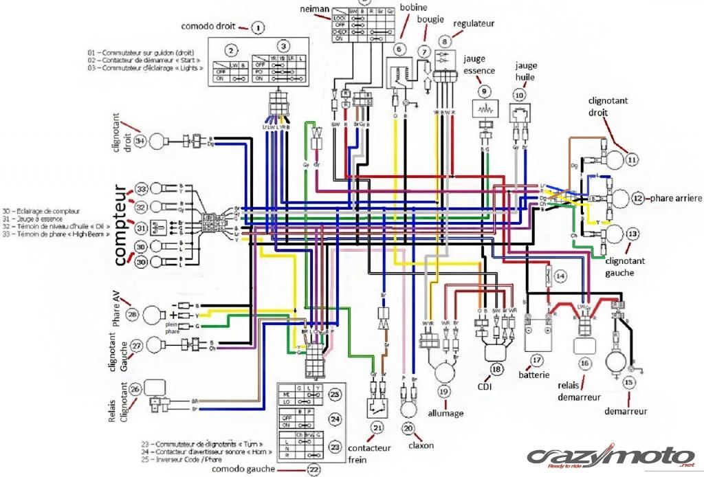

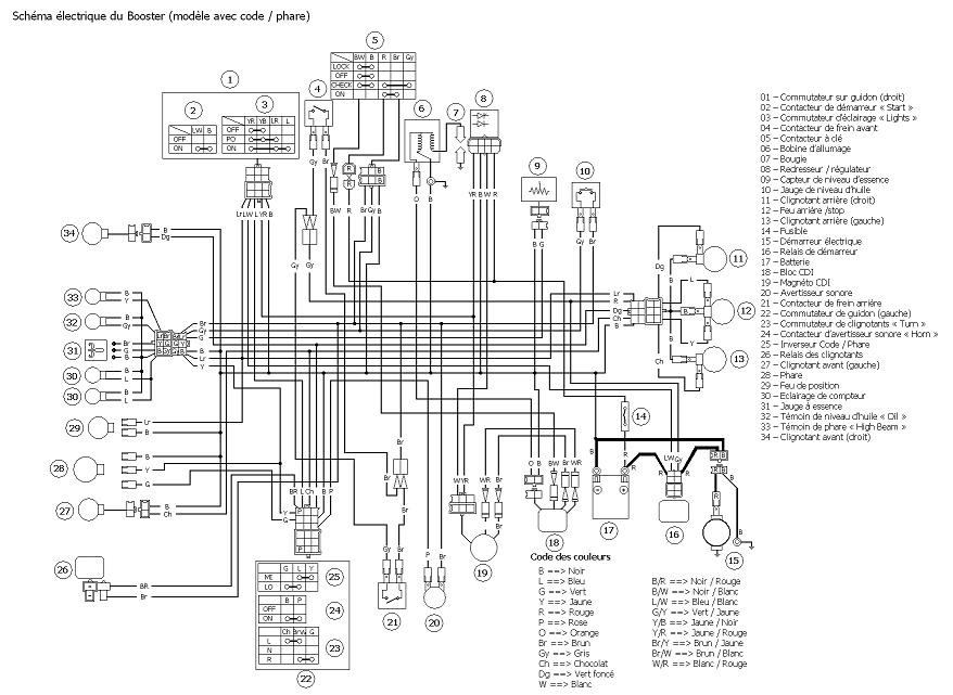

Elfredo Posté(e) le 27 octobre 2019 Signaler Posté(e) le 27 octobre 2019 Slt a tous j'ai besoin d'aide car j'ai acheté un spirit de 2010 mais tous les fil était couper suis a 1 alarme mal monter du coup voudrais savoir comment se branche le cdi
0 jimmy@ Posté(e) le 27 octobre 2019 Signaler Posté(e) le 27 octobre 2019 (modifié) salut , le cdi se branche sur une prise bien specifique , il t'en faut une que tu prend sur un vieux faisseaux et racordé les fils par couleurs. Modifié le 27 octobre 2019 par jimmy@
