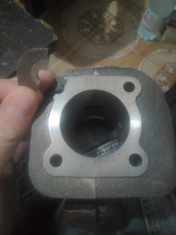

Bonjour à tous voilà je vous expose mon petit problème je l'espère.
J'ai un cylindre 70cc mais il est casser dans un coin du cylindre côté culasse
Et je voulais savoir si c'était grave où pas .
Ci-joint la photo .
Cordialement

Grave oui et non déjà la surface de plan de joint de culasse est ok c'est au serrage que ça risque de pas aller.
Tu devrais intercaler des rondelles sur l'aillette du dessous et que cela se cale parfaitement sous celle cassée, puis ne pas serrer comme un boeuf la culasse.

Ok mettre 2 rondelles une dessous et l'autre dessus c'est bien ça

Les rondelle prennent appuie sur l'aillette en dessous de celle cassé avec une hauteur suffisante pour soutenir le point d'appui de celle cassé.
Mes dît moi une fois les rondelles en place et que tout soit bien mis et ce que cela va changer quelque chose à ça performance ou pas

Mais tu penses vraiment que les rondelles ça va aller ?
Tu as déjà vue ce cas là?
J'ai déjà vu beaucoup de cas en plus de 20 ans de bricolage mais pas précisément celui ci mais mon expérience me ferait faire ce que je t'ai dit .
Évidemment prend des rondelle plate ou ajuste une cale de la bonne taille du moment que cela ce compresse pas au serrage  .
J'ai envie de dire ta rien a perdre en essayant ;).
Oui c'est vrai rien à perdre.
Mettre une cale en fer entre les deux rondelles pour être sur que cela ne s'écrase pas au serrages de la culasse

J'ai même envie de te dire de renforcer ainsi jusqu'en bas comme ceci afin d'éviter de casser l'aillette suivante ^^

Ça devrait aller sans les faire toutes je pense en même temps j'ai juste une photo pour dire, je suis pas vraiment dans la bonne place si tu vois ce que je veux dire.
Tu devra peut-être ajuster un peu les rondelles pour  que ton calage soit au plus proche du cylindre et non pas en bout de l'aillette. (Question de solidité principe du levier ).
