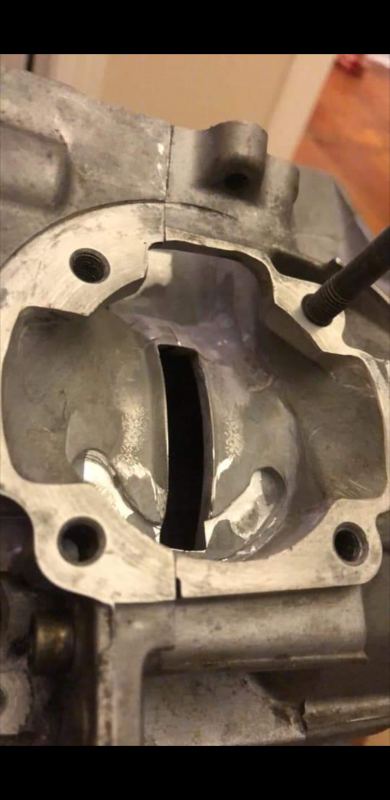

Derek099 Posté(e) le 18 novembre 2019 Signaler Partager Posté(e) le 18 novembre 2019 (modifié) Salut Avec cette prépa les roulement de vilebrequin vont avoir une durée de vie de combien de km selon vous? Et est ce que cette prépa vas donner une très grande hausse de perfo? Avec un top alu 86! Merci Modifié le 18 novembre 2019 par Derek099 Lien vers le commentaire Partager sur d’autres sites More sharing options...
0 Tampaxxxxx Posté(e) le 19 novembre 2019 Signaler Partager Posté(e) le 19 novembre 2019 Salut, Aucun intérêt. Un simple alignement des transferts et un agrandissement des veines gazeuses et c'est bon ta ce qui ce fait de plus optimal a l'heure actuelle. Le peu de personne qui l'on fait ne l'on pas garder il y a clairement une raison. Bas moteur pratiquement aucune lubrification, roulement, vilebrequin, donc tu flingue tout. De plus le gain de remplissage et minime pour le boulot et le risque. Surtout que maintenant ont sais qu'avec le bon pot d'échappement donc un bonne accord le remplissage du cylindre est meilleur grace a la dépression du pot. D'ou la majoration dans les années des transfert latéraux et auxiliaires. Lien vers le commentaire Partager sur d’autres sites More sharing options...
0 Derek099 Posté(e) le 22 novembre 2019 Auteur Signaler Partager Posté(e) le 22 novembre 2019 Parfait merci beaucoup ta réponse est juste parfaite! Lien vers le commentaire Partager sur d’autres sites More sharing options...
