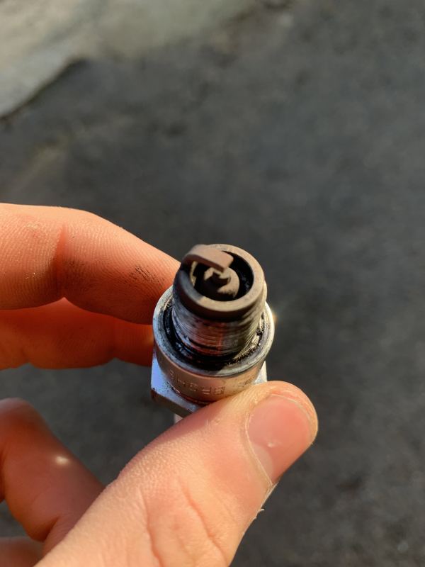

beber Posté(e) le 10 janvier 2020 Signaler Posté(e) le 10 janvier 2020 quand tu touche a la vis de richesse après quelque second logiquement ton moteur accélérée a peut . après tu règle ton ralentie tu vas faire une point tu coupe le contact en roulent tu t arrête tu démonte la bougie et tu regarde la couleur la diode au milieux doit être marron

beber Posté(e) le 10 janvier 2020 Signaler Posté(e) le 10 janvier 2020 pour le gicleur si ta bougie et mouiller et noir trop riche tu baisse d une taille de gicleur et tu dois règle le carburateur et si la bougie et blanche trop pauvre tu monte d une taille en gicleur et tu règle le carburateur a chaque foie que tu change de gicleur tu règle le carburateur et la bougie doit être couleur marron et la sa serra bon

16du83140 Posté(e) le 11 janvier 2020 Auteur Signaler Posté(e) le 11 janvier 2020 Il y a 10 heures, beber a dit : oui malheureuse mens a chaque foie après tu vois avec le comportement du scoot c'est mieux de rouler trop gras que pauvre jviens de faire un test la bougie est marron brique nikel mais le problème c’est qui mets beaucoup de temps a se lancer donc je dois changer le gicleur? il y a 10 minutes, 16du83140 a dit : jviens de faire un test la bougie est marron brique nikel mais le problème c’est qui mets beaucoup de temps a se lancer donc je dois changer le gicleur?
beber Posté(e) le 11 janvier 2020 Signaler Posté(e) le 11 janvier 2020 bonjour maintenant ça peut venir des galet peut être un peu trop lourd
