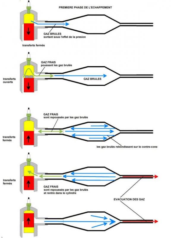

salut , les avantage d'un détente c'est qui 'il contribue a l'admition (voir le schema) un pot type origine de forme cylindrique et peut perfo.
je te conseille un yasuni R. tous les ressort en jaune (malossi) galets de 4.7 à 5 gr , gicleur + 5 à 8 points.

ainsi l'accélération augmente en utilisant ce pot detente? mon aerox est 50 cc
