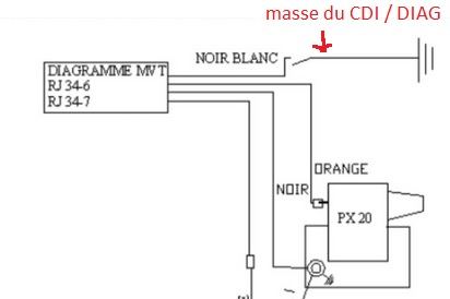

J'ai installé un allumage MVT dd sur mon Runner SP, la masse du stator va sur la bobine fixée sur le cadre mais le Diag a aussi une masse et je ne sais pas bien où la fixer : sur le cadre aussi ou bien sur le moteur ?

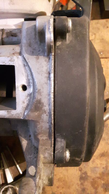

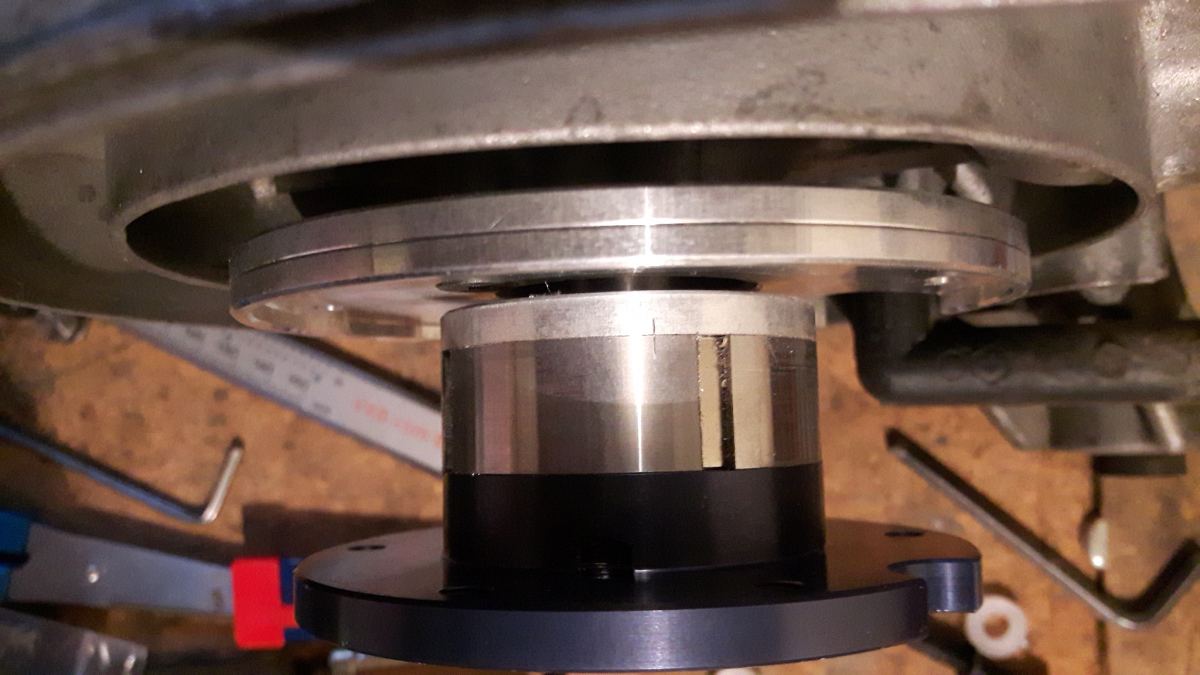

Autre truc, j'ai un espace de 3 mm entre le stator et le volant externe du rotor, c'est normal ? Parce que je ne peux plus visser complètement le cache de l'allumage, si je serre presque complètement le volant du rotor est carrément bloqué. C'est peut être normal vu qu'un allumage PVL est probablement plus large que l'allumage d''origine ?

Autre problème, j'ai cet espace de 3 mm entre le stator et le rotor (photo n°1 ), c'est peut être normal mais je sais pas parce que je ne peux même pas visser complètement le cache en plastique, là ça bloque totalement le rotor (photo n°2).
Ici on voit bien l'espace entre le rotor et la platine en alu (photo n°3).
Dernier truc : ou dois je raccorder le fil noir et blanc qui sort du CDI ? Cadre ou moteur ? Je pense plutôt au bloc moteur puisque le fil noir du CDI va déja sur la bobine qui se fixe sur le cadre (photo n°4)
