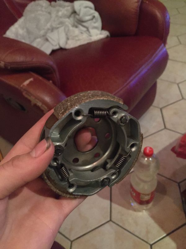

Bryanwallem Posté(e) le 19 décembre 2019 Auteur Signaler Partager Posté(e) le 19 décembre 2019 il y a 15 minutes, Greg95 a dit : Slt Tu as quoi comme embrayage et surtout comme ressort d embrayage ? bonjour j’ai un embrayage d’origine je pense et c un ressort rouge Malossi ci j’en me trompe pas et des petit ressort vert il y a 12 minutes, Bryanwallem a dit : bonjour j’ai un embrayage d’origine je pense et c un ressort rouge Malossi ci j’en me trompe pas et des petit ressort vert J’avais acheter celui là mais comme j’ai essayer avec un embrayage complet que j’avais pris sur le notre de mon frère et rien ne changer Lien vers le commentaire Partager sur d’autres sites More sharing options...
Greg95 Posté(e) le 19 décembre 2019 Signaler Partager Posté(e) le 19 décembre 2019 Tu as quoi comme moteur ? Le gros ressort rouge (de poussé) c'est pour les kit alu 70. Si tu es en moteur origine met toi en full blanc malossi. Embrayage et poussé. Lien vers le commentaire Partager sur d’autres sites More sharing options...
Bryanwallem Posté(e) le 19 décembre 2019 Auteur Signaler Partager Posté(e) le 19 décembre 2019 C un kit 50 Polini en fonte variateur Malossi le kit es tout neuf mais ce qui est es bizarre c que m’en jours du montage il rouler nickel et là il me fait sa Lien vers le commentaire Partager sur d’autres sites More sharing options...
