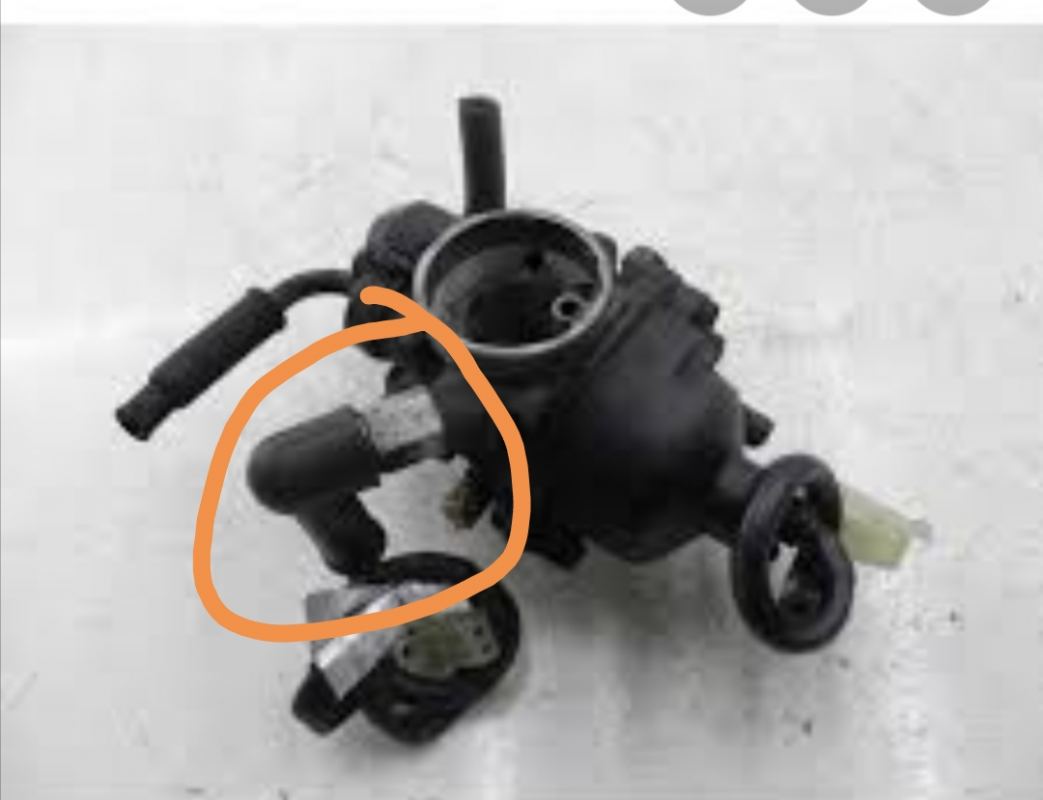

Thomas.gdn Posté(e) le 18 janvier 2020 Auteur Signaler Posté(e) le 18 janvier 2020 Merci beaucoup pour vos réponses, je fais sa demain et je vous tient au courant. Es-ce que vous savez ce que c'est sur le carburateur s'il vous plaît?
Bader Posté(e) le 18 janvier 2020 Signaler Posté(e) le 18 janvier 2020 A ce que j'ai plus entendre ce serait une sorte de réchauffeur d'air. Du coup ont dirait que ton carburateur est débrider. il y a 51 minutes, cedric62 a dit : Ahhh daccort , Désoler je ne connais pas tous les system de chaque scoot , merci pour l'info. Moi non plus les scooters ne m'intéresse que très peut.
Thomas.gdn Posté(e) le 18 janvier 2020 Auteur Signaler Posté(e) le 18 janvier 2020 Comment savoir si le carburateur es débridé ? Je l'ai eu comme sa
Bader Posté(e) le 18 janvier 2020 Signaler Posté(e) le 18 janvier 2020 Si tu n'as pas de grille couleur or la ou ce met le filtre à air il n'est pas brider.
