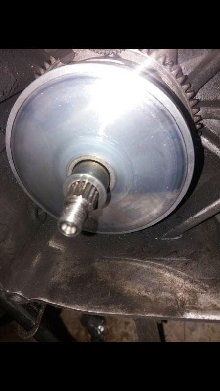

aminee.98 Posté(e) le 4 février 2020 Signaler Posté(e) le 4 février 2020 Bonjour je voudrais savoir si ce variateur est usé ou non merci davance
0 Max Blackbird Posté(e) le 4 février 2020 Signaler Posté(e) le 4 février 2020 Salut, il a l air correct,il est resté monté sur un scoot bridé pendant longtemps. il ne faut pas que tu sentes un bourrelet quand tu passes ton doigt sur la partie de la photo 1.passe un petit coup de Belgom pour virer l excédent de courroie sur cette partie. Par contre vu le tas de graisse, il y a un joint spy qui a du pété sur ton engin 1 1
0 aminee.98 Posté(e) le 4 février 2020 Auteur Signaler Posté(e) le 4 février 2020 Il y a 7 heures, Docteur JEFF a dit : Salut, il a l air correct,il est resté monté sur un scoot bridé pendant longtemps. il ne faut pas que tu sentes un bourrelet quand tu passes ton doigt sur la partie de la photo 1.passe un petit coup de Belgom pour virer l excédent de courroie sur cette partie. Par contre vu le tas de graisse, il y a un joint spy qui a du pété sur ton engin ou se trouve ce joint spy? ainsi le variateur n'est pas usé? ( au niveau de lemplacement du galets photo 2.) Merci beaucoup pour votre aide
0 Max Blackbird Posté(e) le 4 février 2020 Signaler Posté(e) le 4 février 2020 Non ça ira, le joint spy fait l étanchéité entre le vilebrequin et le bas mot
0 aminee.98 Posté(e) le 5 février 2020 Auteur Signaler Posté(e) le 5 février 2020 Il y a 6 heures, Docteur JEFF a dit : Non ça ira, le joint spy fait l étanchéité entre le vilebrequin et le bas mot ah d'accord , mais moi j'ai mis du graisse qui se trouve sur le variateur , je dois le dégraisser ? aussi j'ai une petite problème , lorsque je mis le variateur au niveau de laxe du vilebrequin , il ne se monte pas facilement au debut du laxe ainsi la joue fixe. Qu'est ce que je dois faire ? Merci beaucoup
0 Max Blackbird Posté(e) le 6 février 2020 Signaler Posté(e) le 6 février 2020 Ca doit venir de ton vilebrequin qui doit pas être vieux, ça pinaille un peu pour rentrer. Viré ta graisse, tu peux en mettre une infime parti sur chaque galets, ça les protège un peu. Pour ton vilebrequin tu peux te trouver un peu de graisse graphite en bombe (tu dois en trouver en magasin de jardinage pour protéger les dents des tailles haies) ou gratter la mine d un crayon de papier bien gras sur les cannelures ca aiderais ton montage.mais quoi qu il en soit fait bien gaffe de ne rien mettre sur le canon du variateur, la pente du variateur et ta joue fixe
