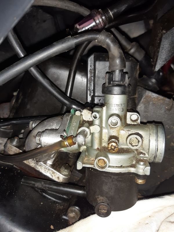

NathanGRT Posté(e) le 13 février 2020 Signaler Partager Posté(e) le 13 février 2020 Bonjour, Auriez-vous où se situe la durite de dépression, d'huile et d'essence sur mon trekker ? Je vous ai mis une photo pour que vous puissiez voir. Merci d'avance. Lien vers le commentaire Partager sur d’autres sites More sharing options...
0 Bader Posté(e) le 13 février 2020 Signaler Partager Posté(e) le 13 février 2020 Salut La transparente c'est l'huile La noire qui passe au dessus de la pipe l'essence Celle a la vertical sur la pipe c'est la dépression qui ce branche au robinet du réservoir Lien vers le commentaire Partager sur d’autres sites More sharing options...
0 NathanGRT Posté(e) le 13 février 2020 Auteur Signaler Partager Posté(e) le 13 février 2020 il y a une heure, Bader a dit : Salut La transparente c'est l'huile La noire qui passe au dessus de la pipe l'essence Celle a la vertical sur la pipe c'est la dépression qui ce branche au robinet du réservoir Celle à la verticale je l'ai enlevé et c'est le câble d'accélérateur, du coup je ne sais pas quelle est celle de dépression Lien vers le commentaire Partager sur d’autres sites More sharing options...
0 Bader Posté(e) le 13 février 2020 Signaler Partager Posté(e) le 13 février 2020 Celle de dépression part du dessous du robinet et ce branche sur la pipe a côté du cache cylindre. Lien vers le commentaire Partager sur d’autres sites More sharing options...
