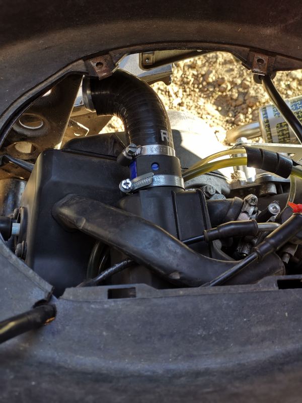

did29 Posté(e) le 25 mars 2020 Signaler Partager Posté(e) le 25 mars 2020 bonjour je lance ce sujet car je n'ai pas trouvé de réponse à mon problème sur le forum. donc , aujourd’hui je prends mon scoot et au bout de 5 bonnes minutes après mètre arrêté au feu 1 minute , je repars et la le moteur se met à pétarader jusqu'à ce qu'il prenne des tours.puis rebelote après un second arrêt au feu mais là sa devient permanent. j’ai changé de bougie (neuve) plusieurs fois br8es/b9es/br9es/br10es mais rien y fait. le scoot à 10 ans avec allumage d'origine. kit top perf black trophy carburateur 21 phbg boîte à air origine modifié variateur malossi yasuni R merci d'avance Lien vers le commentaire Partager sur d’autres sites More sharing options...

did29 Posté(e) le 27 mars 2020 Auteur Signaler Partager Posté(e) le 27 mars 2020 Il y a 18 heures, Boyington a dit : 10Nm c’est pas énorme. Si le test de fuite a rien donné... Mais du coup c’est mieux ou pareil ? un peu mieux mais comme je te l'ai dit : si je reste longtemps au ralenti , quand je repart le souci revient un peu. pour info je ne sais ^pas si ça peut avoir une incidence mais j’ai agrandi l'entrée de la boîte à air d'origine. Lien vers le commentaire Partager sur d’autres sites More sharing options...
