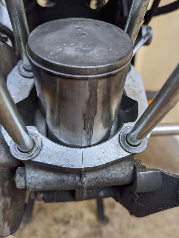

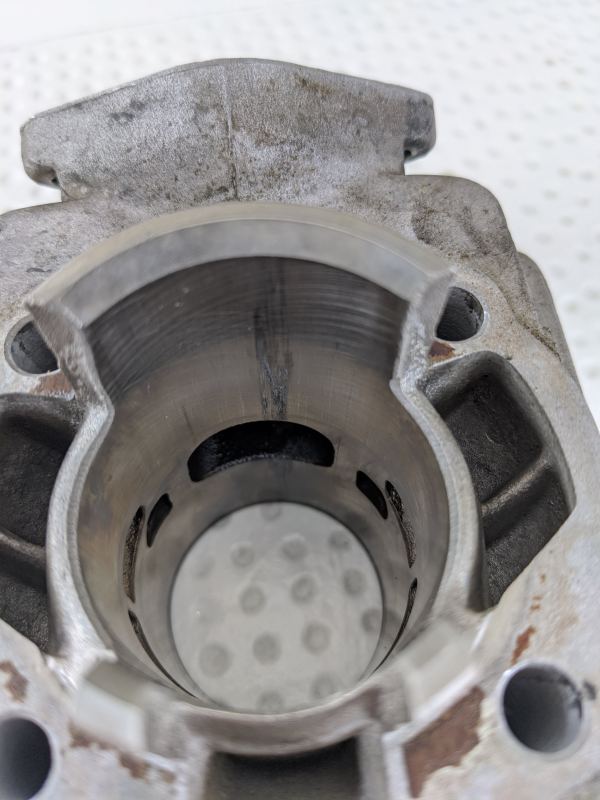

rombmann Posté(e) le 14 mai 2020 Signaler Partager Posté(e) le 14 mai 2020 bonjour en démontant mon kit doppler er1 j'ai vu des rayure sur le piston et a l'intérieur du cylindre seulement du coté de l'échappement. c'est la première fois que sa m'arrive que dois je faire a votre avis ? merci Lien vers le commentaire Partager sur d’autres sites More sharing options...
0 dada65 Posté(e) le 15 mai 2020 Signaler Partager Posté(e) le 15 mai 2020 salut tu peux tout remplacer .... ton serrage ressemble a un mauvais réglage squich ou carburation ... mais je pense plus au squich Lien vers le commentaire Partager sur d’autres sites More sharing options...
0 dada65 Posté(e) le 15 mai 2020 Signaler Partager Posté(e) le 15 mai 2020 autre petit question et en allumage tu as quoi ? il était bien caler ? Lien vers le commentaire Partager sur d’autres sites More sharing options...
0 rombmann Posté(e) le 15 mai 2020 Auteur Signaler Partager Posté(e) le 15 mai 2020 Il y a 2 heures, dada65 a dit : autre petit question et en allumage tu as quoi ? il était bien caler ? salut merci de ta réponse mais est il concevable de poncer le piston et le cylindre avec tu papier de verre très fin ou sa ne vaut pas la peine et pour l'allumage je n'en sait rien il est d'origine Lien vers le commentaire Partager sur d’autres sites More sharing options...
0 dada65 Posté(e) le 15 mai 2020 Signaler Partager Posté(e) le 15 mai 2020 il y a 5 minutes, rombmann a dit : salut merci de ta réponse mais est il concevable de poncer le piston et le cylindre avec tu papier de verre très fin ou sa ne vaut pas la peine et pour l'allumage je n'en sait rien il est d'origine Le piston tu peux oublier faut pas le poncer pareil pour le Cylindre vu comment il est le cylindre si c’est pas superficie tu peux le rattraper avec un radoir Un piston neuf et voilà mais vu l’es photos tu peux tout remplacer tu ne doit pas sentir avec le doigt la moindre rayures à mon avis oui c'est un mauvais squich fait Lien vers le commentaire Partager sur d’autres sites More sharing options...
