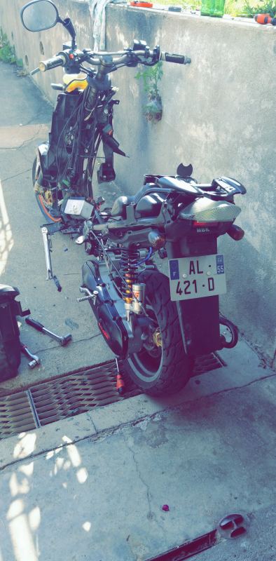

Aimerick55100 Posté(e) le 20 mai 2020 Signaler Partager Posté(e) le 20 mai 2020 Bonjour voilà le problème que je rencontre quand accélère a moitié scooter roule bien et une fois accélérateur tourne à fond il boute ou cale Niveau moteur 70 Athena sport alu vilebrequin artek K2 et roulement et joint spy neuf Clape malossi VL 12 Allumage mvt millenium carburateur 21 gicleur 80 avec boîte a air origine Pack overrange mhr ressort poser et embrayage jaune Galet 5g Transmission secondaire 15 42 Carter transmission top perf Pot scr 70 Merci d'avance et bonne soirée Lien vers le commentaire Partager sur d’autres sites More sharing options...
fred82000 Posté(e) le 21 mai 2020 Signaler Partager Posté(e) le 21 mai 2020 salut ton carburateur et bien régler tu as un 21 phbg donc a tu monter un gs e 45 au lieux du 50 monter de serie Lien vers le commentaire Partager sur d’autres sites More sharing options...
Aimerick55100 Posté(e) le 21 mai 2020 Auteur Signaler Partager Posté(e) le 21 mai 2020 Le 09/08/2019 à 20:53, noux a dit : Il y a 8 heures, fred82000 a dit : salut ton carburateur et bien régler tu as un 21 phbg donc a tu monter un gs e 45 au lieux du 50 monter de serie Salut carburateur 1 tour demi a la vice d'air avec un gicleur 98 pète un peu au démarrage et après non .sans boîte a air sa marche bien .le gicleur ralentir et 50 il y a 3 minutes, Aimerick55100 a dit : Salut carburateur 1 tour demi a la vice d'air avec un gicleur 98 pète un peu au démarrage et après non .sans boîte a air sa marche bien .le gicleur ralentir et 50 Le ralenti tien bien Lien vers le commentaire Partager sur d’autres sites More sharing options...
fred82000 Posté(e) le 21 mai 2020 Signaler Partager Posté(e) le 21 mai 2020 alors ton gs ou dit aussi gicleur de ralenti tu le passe en 45 tu verra que après ton scoot ira bien mieux il te faudra sûrement changer ton gp de 98 Lien vers le commentaire Partager sur d’autres sites More sharing options...
Aimerick55100 Posté(e) le 21 mai 2020 Auteur Signaler Partager Posté(e) le 21 mai 2020 il y a 4 minutes, fred82000 a dit : alors ton gs ou dit aussi gicleur de ralenti tu le passe en 45 tu verra que après ton scoot ira bien mieux il te faudra sûrement changer ton gp de 98 D'accord part un gicleur plus petit Lien vers le commentaire Partager sur d’autres sites More sharing options...
fred82000 Posté(e) le 21 mai 2020 Signaler Partager Posté(e) le 21 mai 2020 je pense bien oui mais déjà change le gicleur de ralentit puis teste comme sa tu touche juste a celui de ralentit pour commencer et suivent ce qu'il fait tu le changera le gp de 98 Lien vers le commentaire Partager sur d’autres sites More sharing options...
Aimerick55100 Posté(e) le 21 mai 2020 Auteur Signaler Partager Posté(e) le 21 mai 2020 il y a 10 minutes, fred82000 a dit : je pense bien oui mais déjà change le gicleur de ralentit puis teste comme sa tu touche juste a celui de ralentit pour commencer et suivent ce qu'il fait tu le changera le gp de 98 J'ai commandé les gicleur ralenti attend recevoir je te redit je ferai vidéo Lien vers le commentaire Partager sur d’autres sites More sharing options...
fred82000 Posté(e) le 21 mai 2020 Signaler Partager Posté(e) le 21 mai 2020 ok pas de souci tu nous dira et en fonction o aidera si besoin Lien vers le commentaire Partager sur d’autres sites More sharing options...
Aimerick55100 Posté(e) le 21 mai 2020 Auteur Signaler Partager Posté(e) le 21 mai 2020 Il y a 2 heures, fred82000 a dit : ok pas de souci tu nous dira et en fonction o aidera si besoin D'accord et merci Lien vers le commentaire Partager sur d’autres sites More sharing options...
Aimerick55100 Posté(e) le 22 mai 2020 Auteur Signaler Partager Posté(e) le 22 mai 2020 Il y a 15 heures, fred82000 a dit : ok pas de souci tu nous dira et en fonction o aidera si besoin J'ai commandé gicleur ralenti en 45 et roulement et joint Spy en cas ou .et un cornet et joint carburateur Lien vers le commentaire Partager sur d’autres sites More sharing options...
fred82000 Posté(e) le 22 mai 2020 Signaler Partager Posté(e) le 22 mai 2020 cornet inutile vue le carburateur que tu as la boîte à air passe très bien Lien vers le commentaire Partager sur d’autres sites More sharing options...
