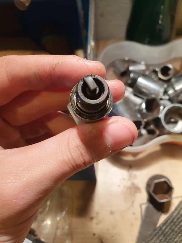

Cvrator Posté(e) le 30 mai 2020 Auteur Signaler Partager Posté(e) le 30 mai 2020 Rebonsoir Du coup et bien mon piston a rechauffé je comprends vraiment, pas je suis assez riche en huile comme en essence, ma bougie est pas mal, et toujours à peu près à la même vitesse que la dernière fois donc je pense une erreur de fabrication, ou il prends trop de trous jsp pas trop, ou tout simplement le kit qui est mort voilà voilà du coup j'ai repris un pollini et je verrais ce que ça donne, car il est sensé résister à plus de tours voilà sur ce bonne soirée. Lien vers le commentaire Partager sur d’autres sites More sharing options...
