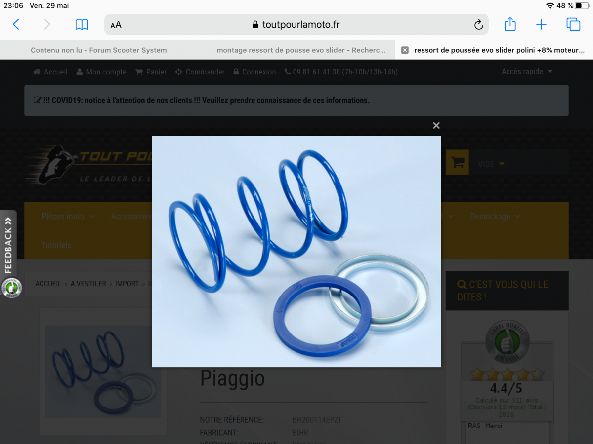

Bonjour,
j aimerais savoir comment se monte, ce type de ressort. Je pose le ressort dans son logement côté correcteur de couple et à l autre extrémité je met la coupelle en acier, puis l embrayage et je serre. Mais dans ce cas là à quoi sert le joint bleu fournit avec ?
merci d avance pour vos eclaircissement

Slt
Le (joint bleu) se met sur la coupelle du correcteur de couple, puis ton ressort, puis la bague en métal puis l embrayage.
Attends d autre avis mais perso je les monte comme ca..
