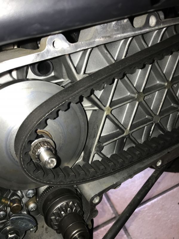

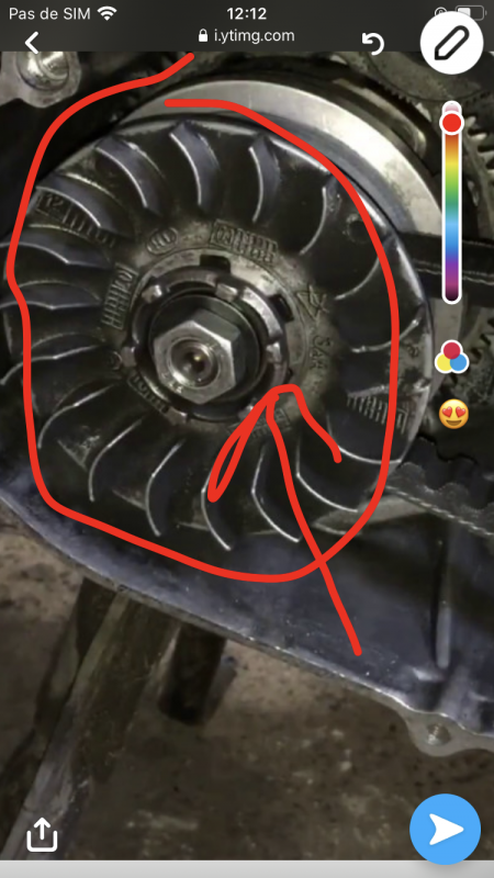

bonjour j’ai besoin d’aide j’ai un aprilia st motard 50 j’ai changé les galets bien évidemment j’ai dû démonter le variateur le problème c’est au remontage j’ai l’impression que la courroie me gêne pour remettre le variateur en place en gros je n’est pas assez de place pour replacer le variateur le truc c que je n’est rien touché j’ai tout remis à la bonne place mais impossible de remettre en place le variateur j’ai pris une photo de variateur pour vous mieux que vous voyez ou est le problème en gros le variateur ne rentre pas à sa place merci de bien vouloir m’aider s'il vous plaît

Tu n’aurais pas mis là grande étoile au mileu à l’envers?
Tu as bien compressée la courroie pour quel rentre bien au correcteur de couple ?

si tu as tout bien remis et bien positionner ta poulie avec l’étoile ça devrais aller en vissant l’écrou
as tu t’es photo de ton propre moteur pour voir ?
Oui j’ai tout remis à la bonne place mais impossible de le remettre en place
en fait la courroie m’empêche de bien le remettre je peux le réviser mais après le variateur bouge un peu et quand je démarre le scooter il fait un petit bruit de frottement

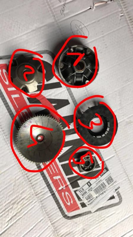

Alors pour la courroie non je vais essayer mais l’étoile que tu me parle c’est quoi dsl je mis connais pas trop en scooter
il y a 31 minutes, Mc2taf357 a dit :
evite de me citer cela Permettra de ne pas se perdre les vaches sur tes réponse car tu écrit sur les dans mes réponse :)
je parler de là pièces numéro 5 :)
