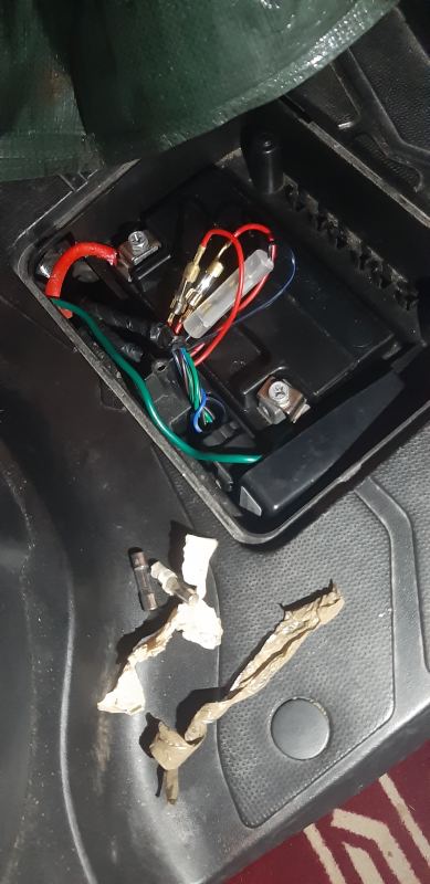

J'ai constaté qu'il y avait un aliage bizarre avec les fils rouges, ils étaient enveloppés de scotch et les fusibles étaient grillés... j'ai changé les fusibles par des non grillé mais ça ne marche toujours pas. Peut-être que je les ai mal placé ?
PS : je n'ai pas touché au fusible entouré de plastique au niveau du fil noir car il n'est pas grillé. Et mon voltmètre affiche maintenant 12.35 Volts.1592006611471752989844936833289.jpg.14f178b9855de2af264b6b87c6f1cff7.jpg

Ça sent le bricolage ton affaire....
Ton alliage c'est du papier d'emballage de paquet de clope et du coup ton faisceau était pas protégé des surtension les dégâts peuvent être important.
à mon avis ton régulateur doit être hs si ce n'est que ça tu auras de la chance.

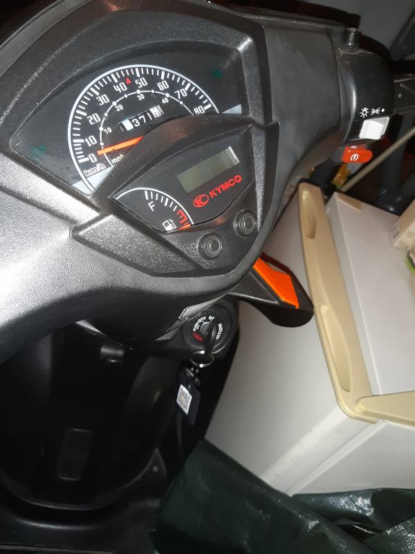

Salut, j'ai kické et il fonctionne. Maintenant quand je tourne le contact ça marche aussi (depuis 2 semaines). J'ai fais plusieurs tours avec mais même à chaud, il dépasse rarement les 40km/h. Pourtant, avant d'avoir la panne il montait a 70km/h (il est débridé au niveau du CDI). J'ai vérifié le filtre à air et le niveau d'huile mais RAS.

Pour ta panne je vois pas pourquoi il montait à 70 avant la panne de démarrage et maintenant seulement 40. il s'est forcément passé quelque chose entre ces deux moments.

Merci pour ta réponse. Je ne sais pas absolument pas ce qui a pu se passer, le filtre à air n'est pas dutout encrassé et le niveau d'huile est suffisant. Peut-être y a t'il un problème autre part ?
Ça serait bien de savoir qu'est ce qui a fait griller les fusibles. Peut-être que d'autres éléments ont été abîmés.
Tu dis qu'il monte seulement à 40 mais monte t-il aussi haut dans les tours qu'avant ?

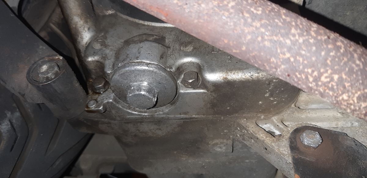

Le plus gros problème est que, le bouchon de vidange est foiré.  Vidange impossible
Si tu le dévisse à la clef a pan
