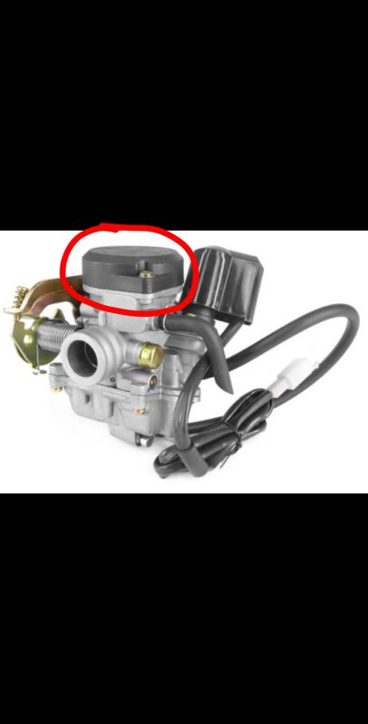

par contre j’ai une hypothese, c’est que peut être en manipulant mon carburateur j’ai pu faire bouger mon aiguille et que du coup m’a carburation est complètement déréglée , le truc c’est que je peux pas vérifier parce que ma vis de capuchon de carburateur est foutue (mais après avoir « joué » avec ledit capuchon pour essayer de dégriper la vis c’est comme si le moteur avait arrêté de brouter, il passe pas les 45 mais maintenant il a plus les trous)... est ce que c’est possible que ça soit ça? dans quel cas j’achèterai un extacteur de vis

par contre j’ai une hypothese, c’est que peut être en manipulant mon carburateur j’ai pu faire bouger mon aiguille et que du coup m’a carburation est complètement déréglée, le truc c’est que je peux pas vérifier parce que ma vis de capuchon de carburateur est foutue... mais est ce que c’est possible que ça soit ça? dans quel cas j’achèterai un extacteur de vis
Je ne peut pas savoir comment tu as monter les pièces il y en as beaucoup qui pensent qui suffit de les monter pour que cela marche tu vois.
Le capuchon lequel ? Celui qui maintient la membrane ? Si oui effectivement celà pourrait posée problème je réglerait ça avant de chercher ailleurs.

celui en pj
il y a 7 minutes, Boyington a dit :
C’est sur que si ton boisseau ne monte que d’un tiers tu risque pas de dépasser les 30km/h. Comment tu aurais pu abîmer ça ? :/
en bougeant mon carburateur pour décrocher la pipe d’admission de mon moteur j’imagine
