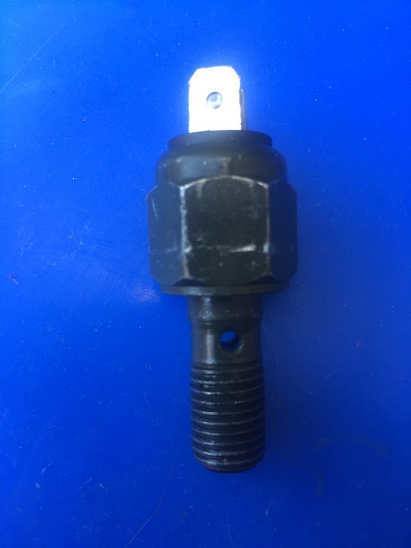

Bonjour ,
Alors quand je freine du frein arrière mon feu stop ne fonctionne pas alors que quand je freine de l’avant le feu stop s’allume.
J’ai vu qu’on pouvait réglé le contacteur de frein arrière mais dans mon cas je ne vois pas comment.
Voici ci dessous la photo de mon contacteur de frein (acheter récemment).
Pouvez vous me dire d’ou vient le problème lème s'il vous plaît
Merci d’avance 7BA4695E-936F-4792-857C-0C3EB33E4FD4.jpeg.776747e15d51847c1d2ecf2a48be602d.jpeg

Regarde bien en haut à côté des cosses, tu as un petit clapet entre les 2 cosses. Si tu appui dessus avec un petit tournevis plat il descends et remonte tout seul quand tu retire la pointe du tournevis. Souvent c’est là que c’est usé. Perso je mets un peu d’huile fine pour serrure et il retrouve sa jeunesse (sauf il est complètement usé). Je n’ai jamais démonté complet mais je pense qu’il doit y avoir un petit ressort qui fais ou non contact.
